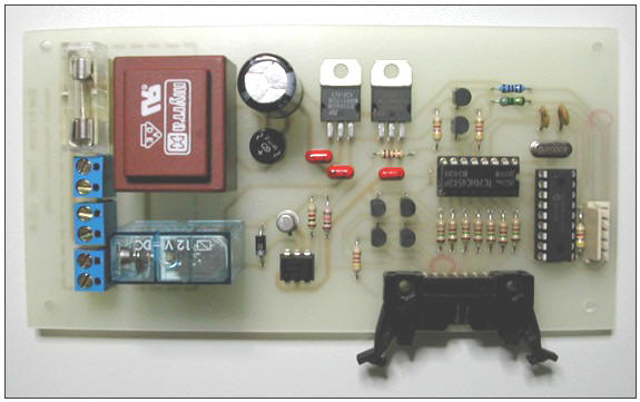

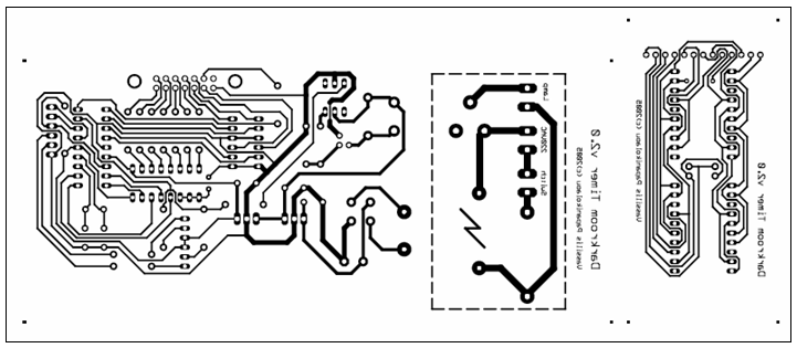

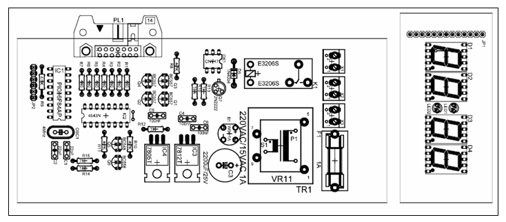

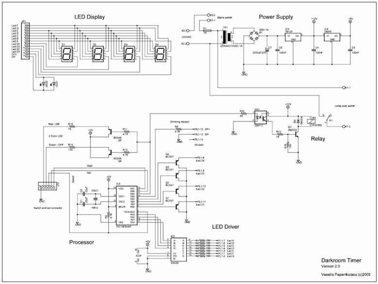

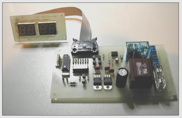

    Zadaniem zegara ciemniowego jest precyzyjna regulacja czasu działania lampy w powiększalniku. Pomimo, że coraz mniej jest amatorów fotografów, to takie urządzenie może jednak komuś się przyda.
    Urządzenie oparte jest na mikrokontrolerze PIC16F84AP. Pełen kod źródłowy dostępny jest w linkach poniżej. Odpowiedzialny jest on za zapalanie lampy w momencie rozpoczęcia odliczania i zgaszenie jej po czasie który upłynął. Urządzenie wyposażone jest w wyświetlacz segmentowy. Jest on dwukolorowy. W trybie gotowości czas wyświetlany jest zielonymi ledami, natomiast w momencie pracy czerwonymi.
    Schematy zamieszczam poniżej. Na stronie źródłowej można znaleźć pełen opis wszystkich połączeń na płytce a także wiele dodatkowych informacji przydatnych przy wykonywaniu projektu

    Gdzie do ciemni ledy ?! Zajmowałem się fotografią przy monochromatycznych zdjęciach nie było problemu z diodami, ale przy obróbce zdjęć barwnych nawet za jasna czerwień diodek led powodowała dziwadła, nie mówiąc już o przewijaniu klisz na bęben - bo to się robi w całkowitej ciemności.
    Odradzam wyświetlacze led, a jak już chcecie je stosować to przez jakiś bardzo mocny filtr aby były ledwo - ale na tyle widoczne aby je odczytać :)
