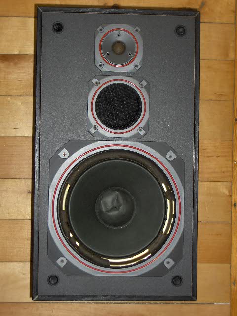

    Witam. Potrzebuje informacji na temat kolumn tonsila ZGC 40-8-530. Chciałbym sie dowiedzieć jak się one sprawują i czy warto je kupić. Otóż mam możliwość kupna tych kolumn ale mają one wykruszone zawieszenia w w niskotonowych, średnich wogóle brak, wwysokotonowe niesprawnę chociaż jest to tylko kwestia wymiany kopułki..cena to ok 40zł. Więc udzielcie mi wszelkich informacji na ich temat...jakie macie z nimi doświadczenia bo nie wiem czy warto je brać i regenerować. Może też ktoś wie coś na temat ich zwrotnic. Z góry dziękuje za pomoc:)

    dybas
    Z tego co widać, musisz kolumny tworzyć od nowa. Regeneracja niskotono-
    wych plus kupno średnio- i wysokotonowych to spory koszt. Do tego niewia-
    doma jeśli chodzi o zwrotnice. Sama konstrukcja jest przestarzała, kiepskie
    wysokotonowe. Lepiej zrobić konstrukcję dwudrożną.

    Zwrotnice są sprawne.Koszt membran to ok 7zł za sztukę do niskich i 4zł (kosze mnie wyniosą ok 20zł)do średnich...wymieniał będę sam. A orientujesz się może jak to gra....?? Ciężko sprawdzić kiedy są tak uszkodzone...pozdrawiam

    te membrany za 4zł to są do średniotonowych, a jeśli chodzi o ich materiał to są to membrany lakierowane (jak na fotce) i owszem na gumie i o ile mi się zdaje nie jest to chyba jakaś tandeta...no jeśli się myle to czekam na podpowiedzi.

    moim zdaniem tandeta, bo to juz nie bedzie ten sam gdm zobacz z jakiego materiału składa się oryginał. Czy myslisz, ze po tej wymianie nie zmienią sie parametry tego głosnika? Oryginał to celuloza i piankowe zawieszenie. Nie wszystko co się błyszczy i ładnie wygląda jest dobre ;) Ta już bedzie nieco lepasza jesli chodzi o podróbkę.

    . Siedzi tam gdn 20/40 8ohm. Mam te kolumny ale były w nich inne głośniki średnie i wysokie. Za średnie robił gdw 9/15, a wysoki to był gdw 5/ 4 bądz 10. Połaczone przez kondensator.

    Głośniki w tych kolumnach to 20/40/15 średnich nie ma ale z tego co wiem powinny być tam 10/60 i wysokie 9/50..o ile dobrze czytam:) Powiedzcie mi co znaczy te 15 przy oznaczeniu głośnika basowego. A i ktoś tu się chyba walnął bo kolumny mają zwrotnice..umieszczam zdjęcie.
