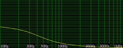

    Chciałbym się dowiedzieć czy jeśli wpakuje lanzara max 12 do obudowy zamkniętej czy nie będzie z tego kicha prosze was o szybką odpowiedz:D

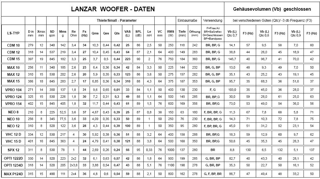

    Z tej tabeli brałem dane dla głośnika

    Pierwszy wykres przedstawia-Gain
    drugi- phase plot

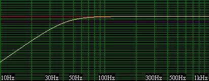

    trzeci- spl
    czwarty-group delay
    oto jakie wykresy mi powychodziły dodam jescze że program obliczył mi skrzynie o pojemności34,3litra i liczyłem programem WinIsd

    Według tabeli z pierwszego posta
    EBP=Fs/Qes => EBP=20/0,35 => 57,14 czyli głośnik uniwersalny do zamkniętej i BR
    Według danych z internetu
    EBP = 35/0,35 => 100 czyli typowo do skrzynki BR :D
    Trzeba by samemu pomierzyć głośnik :D ja kilka dni temu wsadziłem go do testów do zamkniętej 30l i nie ma tragedii, kick jest potężny, żeby było zejście trzeba było obciąć go na 50Hz i dać sporo mocy :D
