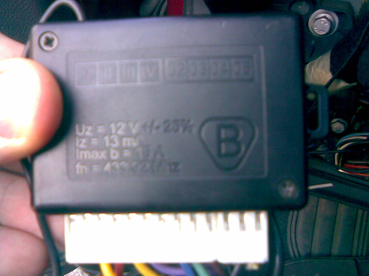

    kupiłem autko w którym jest autoalarm - i zonk - żadnych informacji jaki to autoalarm - pilot jest taki jak na zdjęciu Jak ustalić jaki to alarm?. Dokopałem się do centralki i znalazłem na niej napis Seo Electronics - niestety nie znalazłem nic więcej. Znalazłem w okolicy gościa który montuje Seo i stwierdził że on takich pilotów nigdy w Seo nie widział.
    Pilot uzbraja się cały czas na głośno co mnie z lekka denerwuje. Jeżeli przytrzyma się przycisk dłużej wtedy w 90%przypadków uzbroi się cicho.
    Jakieś sugestie pomocne w identyfikacji alarmu a może instrukcja obsługi?

    Niestety wygląda że to nie to - przynajmniej nic z tej instrukcji nie udało mi się zmienić. Zrobiłem fotki centralki i wiązki - może to coś pomoże:
    #7 4198872
    renqien
    Poziom 32  
    Tak, jak pisałem jest to Concerto. Sprawdź, czy na włączonym zapłonie możesz załączyć alarm?
  • #8 4198875
    dluba
    tak - mogę załączyć alarm
    #9 4198897
    renqien
    Poziom 32  
    No czyli masz nie podpięty przewód "stacyjka". Na czas programowania podepnij pomarańczowy przewód pod stały plus, po zakończeniu programowania odepnij.
    Swoją drogą niepodpięcie stacyjki to trochę profanacja i czuć tu amatorszczyznę instalatora. Masz we Wrocławiu http://emel-alarmy.pl/ podjedź, niech poprawi co trzeba.
  • #10 4199167
    dluba
    no - zrobiłem :) działa jak powinien - odniosłem wrażenie że ktoś po prostu zmienił inny alarm na ten - bo jest podłączony np. do świateł a nie do kierunków - dzięki serdeczne za poradę.
