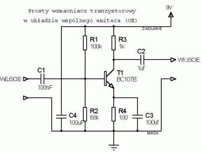

    Witam! Zrobiłem wzmacniacz OE BC107B z tym że zamiast tranzystora bc107b wykorzystałem bc548b. Kolejną zmianą było wstawienie rezystora 51k zamiast 68k. Po podłączeniu przewodów głośnik (0,25W) gra ale bardzo cicho z 20 cm już go nie słychać. Nie wiem co zrobiłem źle ponieważ jestem amatorem elektroniki i dopiero zaczynam.

    Wrzuć może schemacik, bo ciężko mówić o czymś, czego się nie widzi. Nie wymagaj cudów od wzmaka na jednym tranzystorku zasilanym pewnie z dwóch paluszków ;=))

    Ten układ wzmacniacza może posłużyć jako przedwzmacniacz, za nim powinieneś dołożyć regulację głośności i barwy dźwięku, a dopiero potem wzmacniacz mocy, który będzie w stanie dostarczyć odpowiednio dużą moc do wysterowania głośnika.
