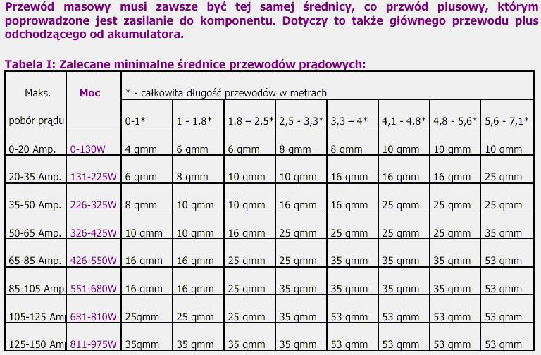

    Kolega bedzie montowal do corsy taki sprzecik:
    Powerbass M12 + Carpower 1502.
    1) przewody zasilajace (przekroj, bezpieczniki, jak je poprowidzic)
    2) czy aku od corsy A starczy (91r)
    3) kondensator (czy bedzie potrzebny i co on "daje")
    Poprosil bym raczej o opis matematyczno-fizyczny. Bo to ze wszystko ma byc solidne grube itp to sie domyslam, bardziej mnie interesuja wzory, przeliczniki i co z czego wynika ...
    #2 4203098
    KamilMC1
    Ad1 tabelaka, a bezpiecznik 30cm od aku troche wiekszy niż ten w wzmiacniaczu
    Ad2 zależy w jakiej jest kondycji i jak był eksploatowany ale powinien starczyć
    Ad3 nie bedzie potrzebny, wystarczą "grube" kable, kondensator "wspomaga" wzmacniacz gdy potrzebuje więcej prądu oraz porawia ogólny stan instalacji
    w Twoim przypadku nie bedzie potrzebny, zakłada sie że 1F stosujemy na 500Wrms
  • #4 4204307
    KamilMC1
    wow napisał:
    http://strefacaraudio.pl/forum/download.htm?id=4 troche lepsza tabela :)
    tylko troche "niewyraźna" ;-)
  • #5 4204348
    wow
    No fakt daje po oczach... Ale jak się dobrze przypatrzeć to widać.
  • #6 4205083
    xs400
    dzieki.
    zatem uzyje przewodow zasilajacych o przekroju 35 mm. powinno styknac do CP 1502, dlugosc corsa A (chyba 3-4).
