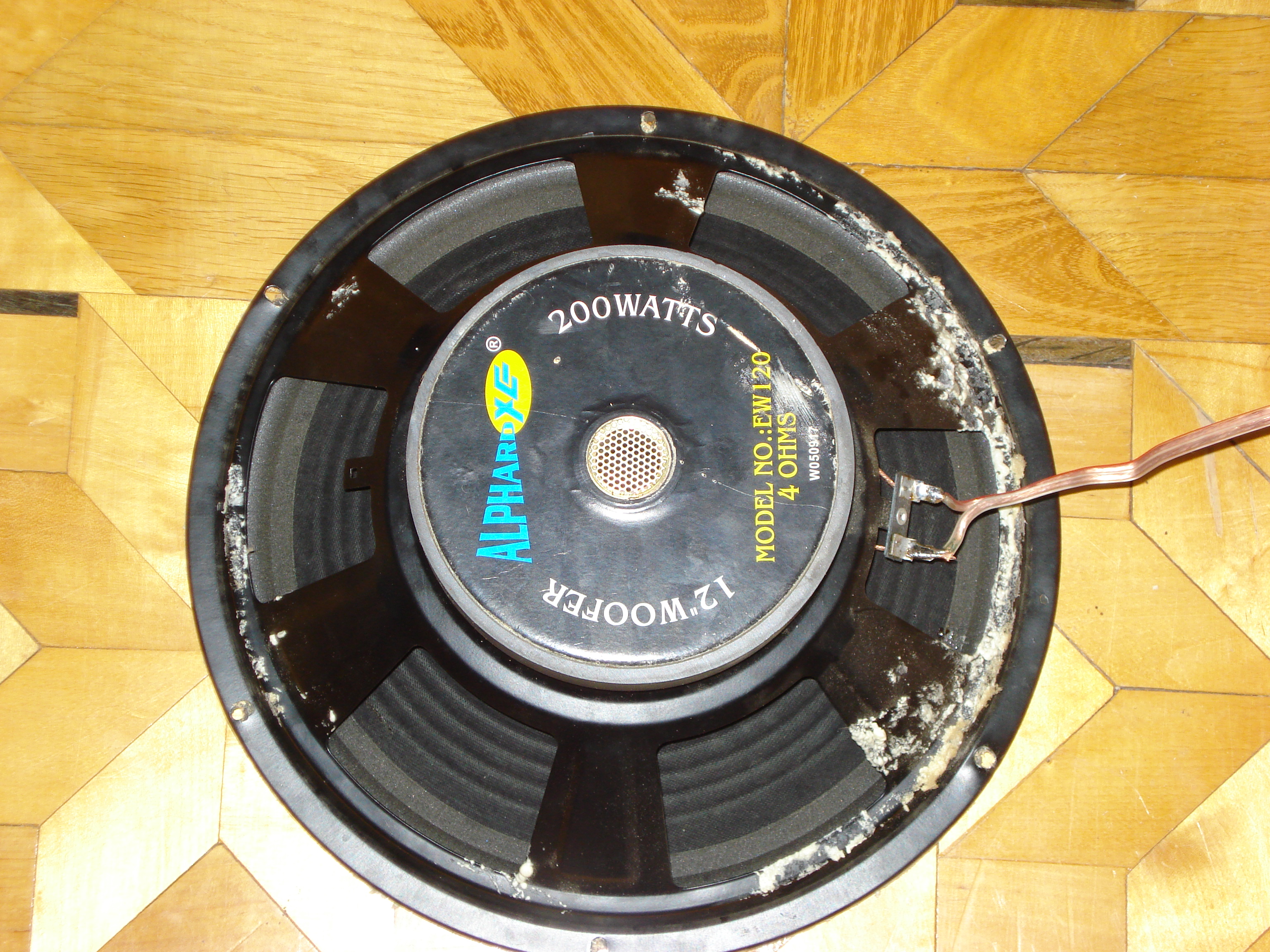

    Mam głośnik alp hard 200W 4Ω i chciałbym zrobić z tego głośnika kolumnę dodając jeszcze takie głośniki:

  • #4 4206027
    Radeon88
    chociaż zdradź nazwe tego alpharda bo to naprawde mało infomacji jeżeli naprawde nie pisze z tyłu na magnesie to spróbuj poszukac na www.alphard.pl
  • #6 4206928
    Radeon88
    daj linka lub napisz model glosnika a nie wklejaj duże zdjecie za które masz jeszcze ustawioną prowizje

    Radeon88
    te alphardy tylko na sub bo z kolumna ciężko będzie zgrac na stronie masz wszystkie parametry musisz je wrzucic w winisd, a winisd pokaże że niektóre nie prawdziwe parametry i możesz sobie zasymulowac sub ale patrząc na wysokie qts bedzie to obudowa zamknieta i duża wyjdzie

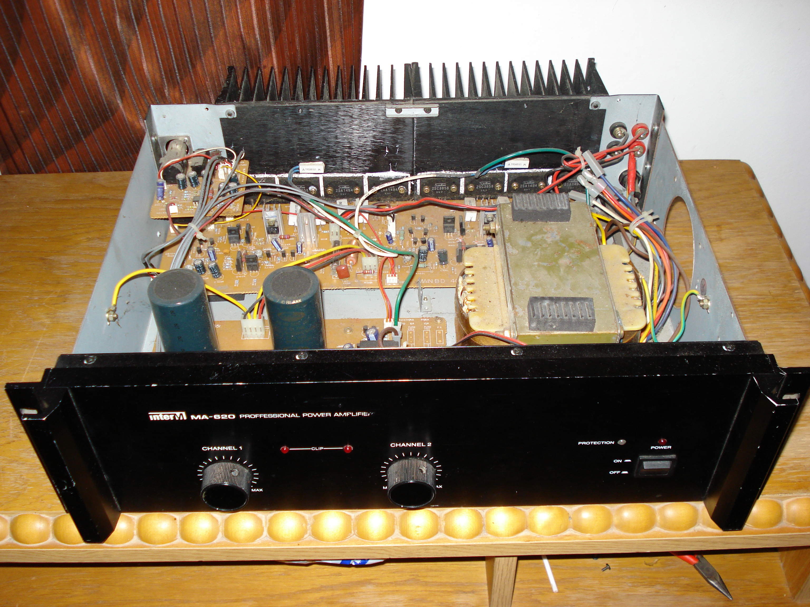

    Wzmacniacz inter M MA-620 PROFESSIONAL POWER
    Ja o tym wzmacniaczu tylko wiem że jest 4 Ω-16Ω i ma pobór mocy z sieci 830W i ma 2 wyjścia i jest to wzmacniacz estradowy polskiej produkcji :D

  • #12 4207762
    przemo-lukas
    Koniecznie zrób zdiecia temu wzmacholowi (w środku musowo). Jakie tam są końcówki mocy?
    inter M to znany sprzęt. :D
