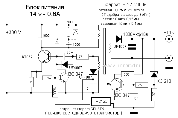

    Zamieszczam jeszcze jeden schemacik prostego zasilacza na tranzystorach bipolarnych, układowo zbliżony do tego z zasilacza komputerowego. Dla odmiany tym razem po rosyjsku :)
    EDIT: Na tym schemacie jest jednak błąd - tranzystor powinien być polowy MOSFET N-ch Uds=600V.

    Tylko w tym belza.cz zastosowano chociaż część potrzebnych filtrów...
    Niech ktoś uruchomi mój projekt i oceni jego działanie.

    Filtr na wyjściu zasilacza nie musi mieć tak dużej indukcyjności, ja zastosowałem dławik 8uH i tętnienia znacznie się zmniejszyły. Co prawda wydać na oscyloskopie drobne oscylacje, ale to samo pokazuje gdy dotykam sondą do masy.
