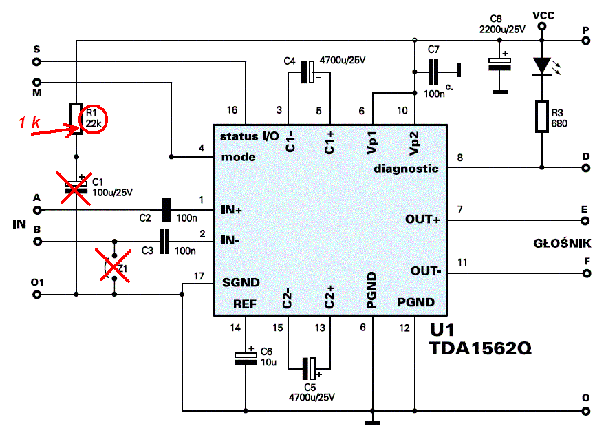

    Witam!
    Mam problem z wzmacniaczem zrobionym na kostce TDA 1562Q. Mianowicie po wlączeniu dioda zapala sie na moment i gaśnie. To samo dzieje się przy wylaczaniu. Z glosnika slychac tylko trzaski. Gdy nie ma sygnalu na wejsciu. Gdy podaje sygnal na wejscie tez slychac tylko trzaski ale slychac ze sygnal audio dochodzi do wzmacniacza. Na nozke mode podaje napiecie 5V z stabilizatora, na nozke stat tak samo. Scalak raczej sie nie spalil bo nie grzeje sie az tak bardzo. Schemat znalazlem na elektrodzie, zamieszczam go ponizej. Jesli ktoś mial taki sam problem lub ma pomysl co to moze byc i jak moze mi pomóc bede wdzieczny za odpowiedź.
    Pozdrawiam!

    Jaki poziom jest na wyjściu diagnostycznym? Niski poziom napięcia świadczy o zwarciu układu.

    Mierzac od wyjscia diagnostycznego do minusa mam 11V. Od wyjścia diagnostycznego do plusa 2V.

    Istotnym dla pracy wzmacniacza jest poziom na pinie 4 - MODE. W zależności od tego wejścia sterującego masz wzmacniacz włączony, wyciszony - MUTE lub w trybie STANDBY.
    Przyglądnij się temu schematowi http://www.sklep.avt.pl/photo/_pdf/AVT2458.pdf i porównaj ze swoim, a znajdziesz przyczynę Twoich problemów.

    Podłączyłem 12V bezpośrednio z zasilania na nóżke MODE i wszystko chodzi. Wielkie dzięki za pomoc. Pozdrawiam!

    Poziom 41  
    Ryzykant jesteś, proponuję podpiąć tak, jak jest na schemacie, którego link podałem - ze stabilizatora 9V poprzez rezystor 10kΩ do MODE, a do tego elektrolit do masy. Takie rozwiązanie jest bezpieczniejsze. Możesz zrezygnować ze stabilizatora ale z rezystora nie radzę.
