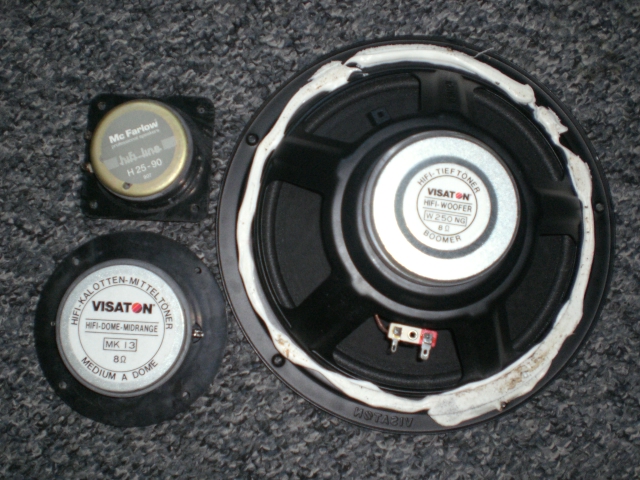

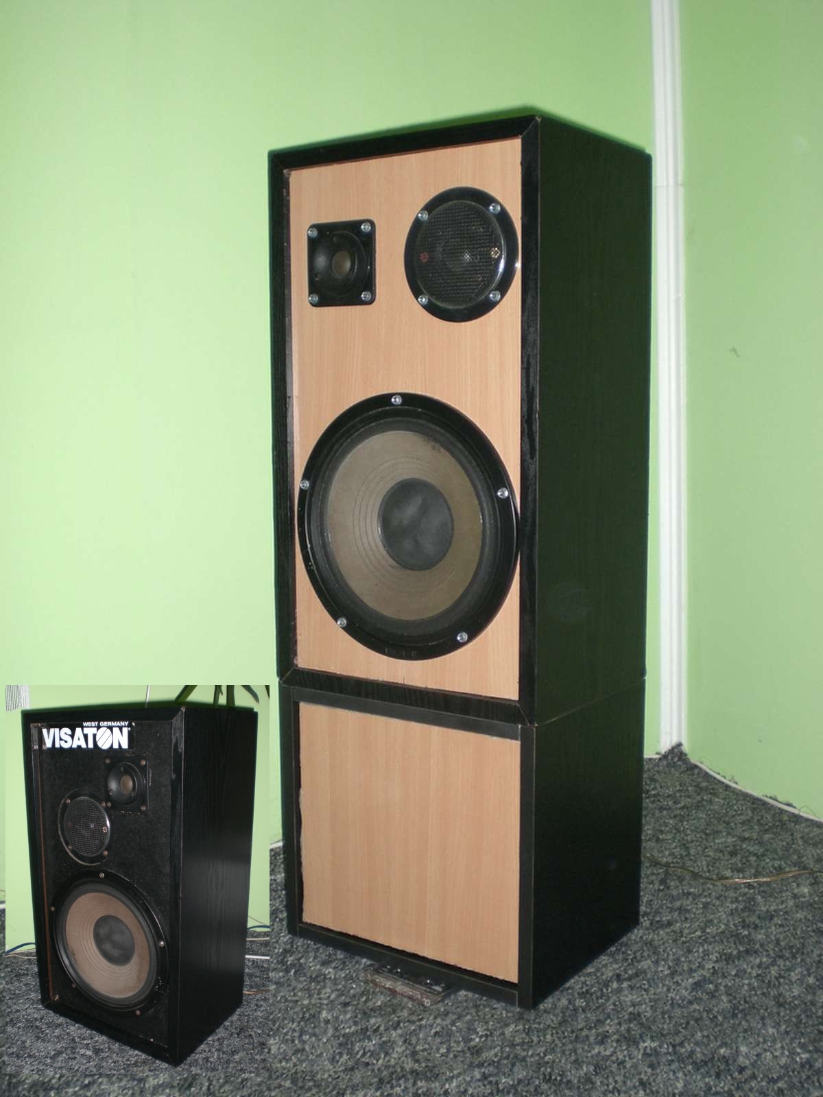

    ja bym z tego zrobil dobre kolumny podlogowe...
    szerokosc 15 cm glebokosc ok 35cm wysokows w zaleznosci od potrzebnego litrazu.
    glosnik niskotonowy na bocznej sciance i wypas!
    mowisz ze chcesz zmienic wysokotonowki na wstege...
    po co?
    najpierw zrob do tego odpowiednia paczke i zwrotke!
    poza tym bas z br nie zawsze musi byc sztuczny...
    osobiscie proponuje przeznaczyc ok 100 na plyty (min 2 cm) i zlozyc dobre paczki, potem zrobic zwrotnice, a wykonczenie pozostawic na koniec.
    pozdrawiam

    Mówisz o Piezaku i porównujesz do wstęgowca to jakbyś nie kojarzyl zupelnie o co w tym chodzi. Zupełnie inne konstrukcje i kilkanaście klas rożnicy. piezaki stosuje sie w zegarkach i budzikach a wstegowce... no to inna sprawa. W środku wstęgowca jest wstęga z elkkiego metalu, ktory porusza się w polu magnetycznym magnesów a w piezo zastosowane jest zjawisko drgania kryształów pod wpływem zmiennego pola elektrycznego jakim jest sygnał elektroakustyczny. Zupełnie inne zjawiska. Piezak to jakby kondensator.
    Głośnik z boku, jak najbardziej do klasyki, znowu się kłania super zestaw Vienna Acoustics mahler. tam jest i BR i głosniki z boku i sa jak najbardziej do słuchania nawet organów kościelnych pasmo od 22Hz. To jakby zestaw z dobudowanym subwooferem, rock tez się nada. A Jazzu można nawet na szerokopasmowcach posłuchać.
    Ale to trzeba Ciąć poniżej 200Hz żeby glośnik mógł byc z boku. Co podraża zwrotnicę. Co do zwrotnicy po prostu podpiac i sprawdzić. BR jest jak najbardziej na miejscu w odpowiednim litrażu odpowiednio nastrojony. I uzyskasz podobne opóźnienia co w obudowie zamknietej dla głośnika o dużym Qts a bedziesz miał bardziej elastyczny i przyjemny dla ucha dół. Zwlaszcza, ze ten głosnik ma pewnie niskie Qts i wysokie EBP

    no wiesz hi end to to nie jest ale napewno bedzie lepiej gralo niz stx...
    jak chcesz dobre glosniki wysokotonowe to mam na sprzedaz tygodniowe seas'y...
    pytaj na gg.

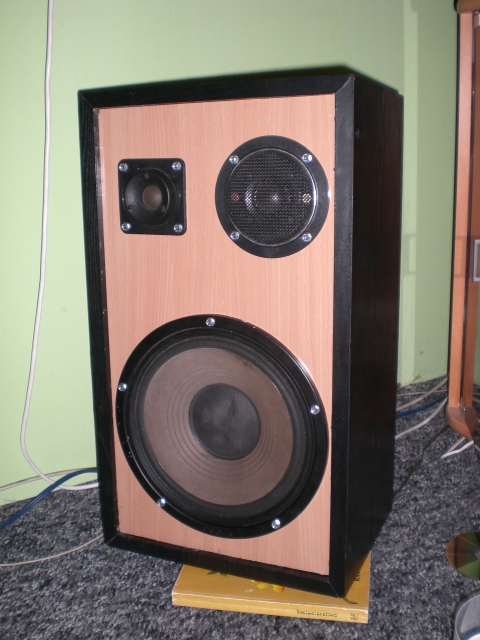

    widzę, że wysokotonowy to eksportowy tonsil... Głosniki basowe Visatona dosyć łatwo poznać po czerokim profilu kosza wokół membrany i zwykle skręcane są na nieparzystą liczbę śrub. Ogólnie przeróbka wyszła ok, ale ja bym dał ciemniejszą okleinę na przód - ta wygląda jakoś tak nienaturalnie ....

    wymien ten gwizdek!

    Robia dzisiaj na przykład GDWT dla Eminence. Co do głosników wyżej podanych. Jak na mój gust jest za mały "średniotonowy" do tak wielkiego basa" Po za tym jest od niego za daleko. ZAkłuca to charakterystyki kierunkowe i tak z dziurą w pasmie średniotonowym i krytyczną pracą tego wysokotonowca, grającego praktycznie ostatkiem sił. To juz lepszy tdo tego byłby zabudowany Alphard z zamkniętym koszem. Średniotonowe kopułkowe są zazwyczaj dużo większe - patrz na przykład na GDMK w Tonsilu lub inne firmy.

    GDWK 9/120 czy ten MC Farlow to typowy wysokotonowiec z dosć małą kopułką o wysokim SPL 94dB w paśmie powyżej 5kHz na skutek konstrukcji z krótką Tubą. A średniotonowy ma kopułkę nieco większa i bez tuby. Przydała by soię ze 2x wieksza jej powierzechnia tdo 20centymetrowego basowca a co dopiero do Visatona 25 cm. (już dla 20 cm stosuje się duże kopułki na głosnikach średniotonowych kopułkowych).
    Może podasz nam jak masz Cięty ten zestaw ile Hz itp?
