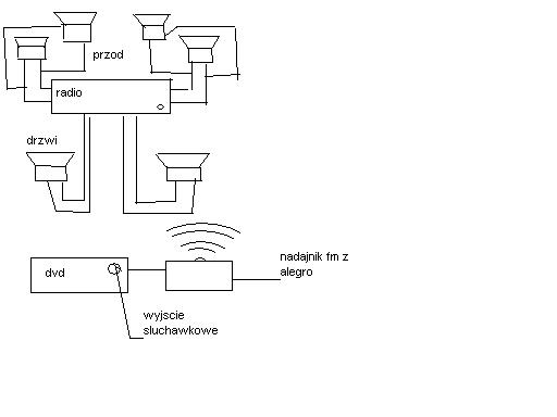

    Witam. Mam mały problem a mianowicie chciałby podłączyć sobie zestaw głośników 5.1 w kabinie cieżarówki. Problem w w tym że nie wiem za bardzo jak. Mam DVD i Radio na wyposazeniu i chęc podłączenia obu abu nie stracić najlepiej na jakości dziweku 5.1. W najgorszym wypadku, jeśli nie dało by się inaczej zrobić to tak aby wszystko grało. Chciałbym się dowiedziec czy w zestawach 5.1 jest gdzieś napięcie 12v lub 24 v DC bo niechciałbym inwestowac w przetwornice. W DVD mam wyjscia audio, video i s-video i naturalnie na słuchawki.Z góry dziękuję za wszelką pomoc. Na wszelkie pytania bede na bieżąco odpowiadał ;)

    ja tez smigam ciezarowka ale zamiast dvd mam laptopa i znalazlem dwa rozwiazania... fakt mam 6 glosnikow + subik i 5.1 olalem , efekt w stereo jest i tak dosc nietymowy jak na ciezarowke ( jak do tej pory slyszalem jedna opinie z...biscie)
    1 to kupujesz maly nadajniczek FM do dostania na alegro i podlaczsz na wyjsciu sluchawkowym dostrajasz i masz dzwiek w radiu.... rysunek nr 1

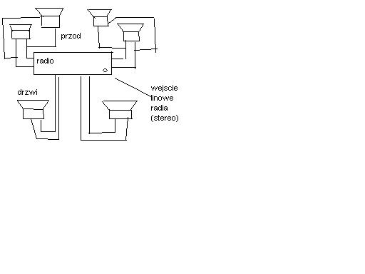

    2 kupujesz radio z wejsciem liniowym i podlaczasz bezposrednio kabelkiem ....
    wszystko zalezy jakie glosniki w radiu podane. ...rysunek nr 2
    a jesli to dvd to kino domowe razem z glosnikami to tylko przetwornica 12v lub 24v na 230v(okolo 100 do 150zl w sklepie dla idiotow) i poprostu rozwieszasz gdzie chcesz i grasz filma z pominieciem radia samochodowego https://obrazki.elektroda.pl/1_1188070189.jpg
