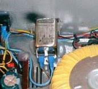

    #14 4216551
    Pegelmesser
    md napisał:
    Taka konstrukcja to wielkie nieporozumienie, szkoda słow. Może trochę cytatów.
    "Analiza paroma programami do obliczania obudów wykazała iż najlepsza będzie obudowa bass-reflex o objętości 115 litrów."
    Taaak. Analiza. Ale bez użycia mózgu chyba. Obudowa 2x za duża.
    "Tylna ścianka została pochylona o około 10 stopni w celu niwelowania efektu fali stojącej."
    To już przekracza wszelkie granice...
    "Zasilanie 220V poprzez komputerowy filtr sieciowy w którym znajdują się bezpieczniki.."
    Ciekawe jak one je tam włożył...
    "Po kondensatorach napięcie ma wartość + - 38V . Napięciem tym jest zasilana końcówka mocy TDA7294 pracująca w typowej aplikacji producenta"
    Lepiej by zastosować mostek na dwoch tadziach...
    "Zastosowanie tak dużej obudowy mimo iż charakterystyka impulsowa nie jest super ma plus
    -przy bardzo dużej głośności nie ma świstu powietrza wydobywającego się z tunelu bass-reflex ."
    A co ma jedno z drugim wspólnego proszę?
    itp itd aż się płakać chce....
  • #15 4216625
    md
    Poziom 41  
    Przyznaję, że zbyt pochopnie wstawiłem ten link to postu. Mam u siebie zapisane na dysku masę przeróżnych stron dotyczących przeróżnych konstrukcji, ten adres akurat wstawiłem nie czytając dokładnie opisu. Zgadzam się ze słuszną krytyką tekstu, który popełnił niedoświadczony konstruktor z jednym zastrzeżeniem - filtr komputerowy z bezpiecznikami, to zwykła listwa zasilająca używana do zabezpieczania komputerów i innych urządzeń elektronicznych, więc nie musiał wstawiać tam bezpieczników, bo one tam są z natury rzeczy.
    Co do wymiarów skrzyni - sprawdziłem osobiście - w skrzyni 60 litrów ARN gra z fatalnym podbiciem. Do zastosowań jako sub do kina domowego najlepiej jest zamontować ten głośnik w obudowie ok. 90 litrów. Inną sprawą jest, że ten głośnik nie jest czymś szczególnym ale jest alternatywą dla droższych przetworników.
  • #16 4216760
    Pegelmesser
    Zdarza sie, nie ma co się sromać.
    Buda 120 litrów to jednak chyba przegięcie. 90 nie wiem, nie badałem dokładnie.
    Co do filtru to autor miał na mysli filtr z zasialcza komputerowego, czyli taki jaki przedstawił na fotografi wzmacniacza do suba. Wycinek załączam. Nie ma w nim żadnych bezpieczników, za to najpewniej niedoświadczony "konstruktor" wziął za nie dławiki w nim zastosowane jako części filtra a na schemacie narysowane jako czarne prostokąty..
    Suba na ARN 312 jaka buda i jaki napęd???
