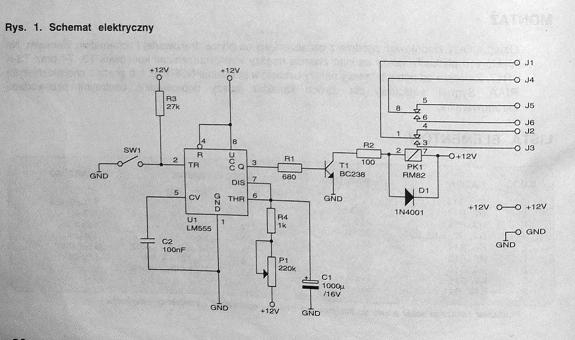

    Szukałem i nie doszukałem się odpowiedzi na nurtujące mnie pytanie.
    Mianowicie chodzi mi o to czy układ timera 555 w aplikacji z załącznika odlicza czas dopiero po zwolnieniu styku SW1, czy czas jest odliczany w chwili zwarcia styku i jest nie zależny od czasu tego zwarcia...
    Z góry dzięki za odpowiedzi...

    Jeszcze inaczej! Układ zaczyna odliczanie w chwili zwarcia, a nie zwolnienia styku. Czas ten nie jest zależny od długości trzymania przycisku, ale przekaźnik nie wyłączy się jeśli odliczany czas upłynie, a Ty nie zwolnisz styku!
    PS: Na podstawie przeprowadzonej symulacji.

    To znaczy że jeśli wcisnę przycisk na dłużej niż czas nastawy to w chwili puszczenia przycisku timer natychmiast wyłączy przekaźnik, tak?
    Chodzi mi konkretnie o zachowanie minimalnego czasu pracy kompresora który nie może chodzić krócej niż 5 minut a do tego muszę zrobić układ który gwarantuje minimalny czas przerwy też na poziomie 5 minut...
    jest możliwe by na jednym 555 zrobić układ który realizowałby mi te dwa warunki ? czy raczej muszę robić dwa nie zależne układy ...?
    Tak.
    PAWEŁ74 napisał:
    Jest możliwe by na jednym 555 zrobić układ który realizowałby mi te dwa warunki ? czy raczej muszę robić dwa nie zależne układy ...?
    Musisz zrobić dwa układy.
    Polecam NE556 (2xNE555 w jednej obudowie)
