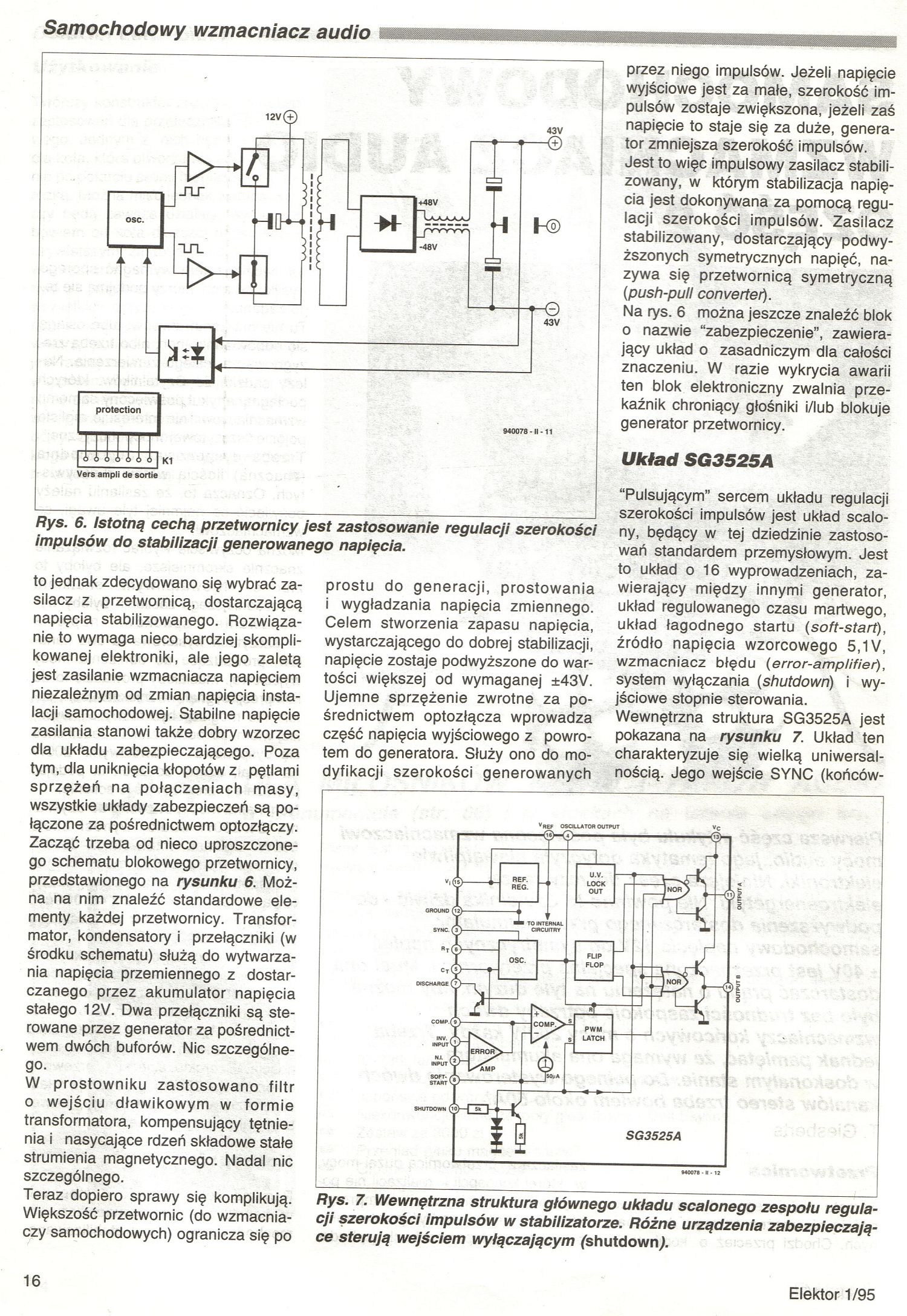

    Chciałbym dowiedzieć się jak zbudowana jest przetwornica z elektor elektronika na obsługę wzmacniacza 2 x 200w rms , na elektrodzie znalazłem 2 ksero o budowie trafo i dławika i 1 stronę 2 części artykułu czy można znalęść całośc tego tematu. Mam końcówkę 600 w rms ( na 12 tranzystorach irf940,zamieszczę jak znajdę schema) która potrzebuje do pełni szczęścia +-70v ,gdybym miał zasilacz to bym ją w firmowego lublina wsadził. niezł demówka piekarni he he.

    zasilacz do niego to niczym inny jak standardowy zsilacz na SG3525 , tyle tylko ze ma rozbudowany stopien mocy na mosfetach - w Twoim przypadku wystarczy 2xpo 4 tranzystory na strone typu BUZ12.Pewnie wystarczyłyby po 2 , ale bedą sie "gotować".
    A jezeli chodzi Ci o schemat przetwornicy z Elektora to gdzieś jest na forum wraz ze wzmacniaczem - tyle że przetwornica jest dosyć mocno rozbudowana o układ zabezpieczający i stabilizujący zasilanie.

    Jeżeli problem jest jeszcze aktualny to zamieszczam skan 2 części artykułu (w pierwszej był tylko opis wzmaka). Jeżeli to możliwe to może ktoś poda namiary na skan części 3?? Proszę. Pozdrawiam!!
    PS. Może komuś się nie spodoba, że pliki są tak duże. Chciałem aby to było w przyzwoitej jakości. Jeżeli ktoś nie ma punktów na pobieranie proszę o wiadomość na PW to prześlę na wskazanego maila.
