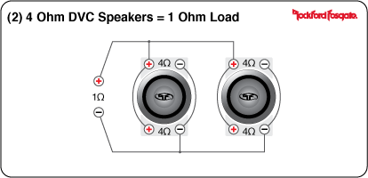

    mam 2 glosniki pioneer ts-w3004spl i chcial bym je podlaczyc pod wzmaka sinuslive sl a-1500-pierwsze moje pytanie to czy da sobie rade z tymi glosnikami w pracy w mostku przy 1 ohm a drugie pytanie czy to wogole jest dobry sprzet-czekam na odpowiedzi

    SLA powinien sobie dac rade bez problemu,wszystkie 4cewki laczysz ze soba rownolegle co ci da 1ohm,pozatym SLA niema mozliwosci mostka bo to monoblok no chyba ze chesz miec dwa SLA ale watpie ze ci o to chodzilo ;)
    Czy to dobry sprzet?hmm to zalezy co kto lubi ale generalnie dobry.

    tak to wyglada na schemacie

    Przecież kolega bbartasswlkp pokazał wyżej na rysunku wiec jaki problem?

    no ale ten wzmacniacz ma 2 plusy i 2 minusy-to poprostu zrobic mostek??????

    Jeśli jest to monoblok to jest to jedno gniazdo rozdwojone by ułatwić konfiguracje głośników.

    to poprostu podlaczam te glosniki w konfiguracji jeden ohm obojetnie do ktorego wyjscia chce
    poprostu jeden plus i jeden minus zostana wolne

    tak,przeciez pisalme na samym poczatkuz e to monoblok

    wsadz je w odpowiednie obudowy te pionki połacz pod sla da sobie z nimi rade przy dobrym zasilaniu dysponuje moca rzędu 1331 rms przy 1 ohm
