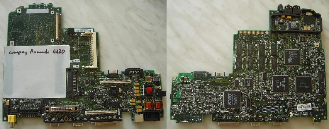

Czym mozna zastapic ten kondensator?

  • #10 4226330
    fox4
    moje pytanie bedzie troche glupie ale:
    Czy to jest na pewno kondensator?
    Był to element na płycie głównej laptopa:
  • #11 4226766
    mona81
    Jeśli jest tam 8 wyprowadzeń po 4 z każdej strony wtedy to paczka 4x9uF. Foto jest troche słabej jakości ale tak to wygląda.
  • #12 4227158
    fox4
    Sorka za foto ale nieststy zrobilem tylko takie pogladowe zeby spisac dane a pozniej...
    wyrzucilem ten elemencik :|
  • #13 4228803
    fox4
    ale pytanie po co akurat bylyby 4 kondensatory po 9uF zamiast dac jeden wiekszy...
