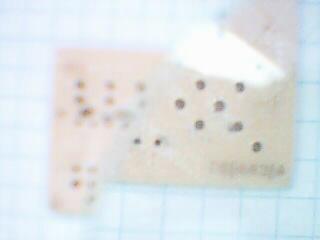

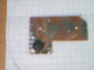

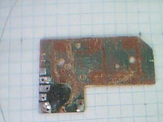

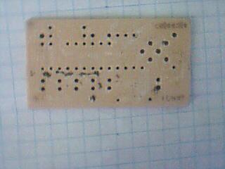

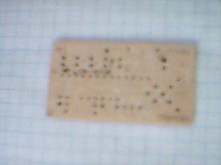

    Chciałbym przedstawić sposób dla tych którzy muszą ratować się narazię kamerką internetową a nie mają cyfrówki oraz robią zdjęcia małych przedmiotów z bliska. Wystarczy przyłożyć do "obiektywu" kamerki soczewkę. Jakość zdjęcia robionego małych rzeczy z bliska poprawia się 2 krotnie.(Nie wiem może już ktoś taki "sposób" lub lepszy umieścił na elektrodzie) Oczywiście jest to portal elektroniczny ale chce pomóc bo sam nie mam cyfrówy. A oto umieszczam zdjęcia różnic. Na 1 widać płytkę z demontażu z soczewką na 2 ten sam element bez soczewki na 3 pół na pół na 4 inną płytkę z soczewką na 5 bez soczewki.

    Ja sam nie potrzebuję tego typu wynalazków, ale myślę, że Ci którzy potrzebują powinni się dowiedzieć jakiego typu szkła użyłeś. Jaka ta soczewka - jaka ogniskowa, lub z czego wymontowana.

    Z czego wymontowana to nie pamiętam z czego ale przeprowadzałem niedawno testy i ta którą ro biłem ma chyba 4cm średnicy i lepiej robiła zjjęcia z bliska niż inna o średnicy 10cm.

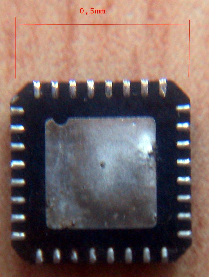

    Jak ktoś ma stary mikroskop/luneta plastikowy do składania można wykorzystać jego dwie białe soczewki. Rezultat jest całkiem niezły.

    Gratuluję wyników. Możesz nam zdradzić, co to za układ, który mając 0,5 mm szerokości (tak jest napisane na zdjęciu) ma po 8 wyprowadzeń na każdym z boków ? Wychodzi na to, że szerokości wyprowadzeń mamy już w mikrometrach. Jeżeli tak jest, to super zdjęcie mikroskopowe zrobiłeś.

    Literówka miało być oczywiście cm.
