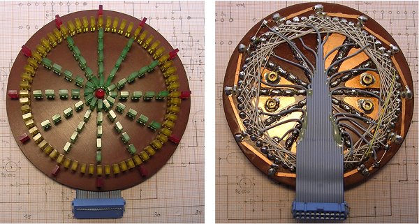

    Poniżej projekt LED-owego zegara. Oprócz ciekawego wyglądu zegar wybija każdą godzinę.

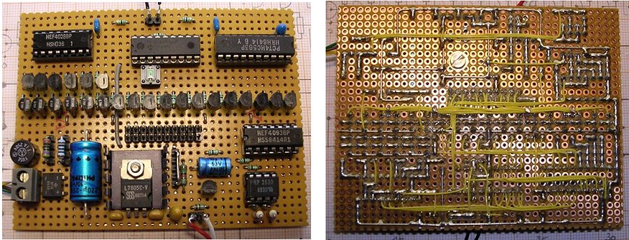

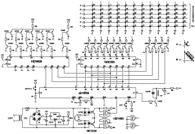

    Cały układ oparty jest na procesorze 16F84. Użyty procesor jest trochę przestarzały i wyszedł już z produkcji. Jedynym powodem, dla którego go użyto, był fakt, że po prostu gdzieś był i w ten sposób zrobiono z niego jakiś użytek. Dlatego jeśli chciałby pokusić się o budowę podobnego zegara przydatny okaże się nowszy 16F628, który jest kompatybilny jeśli chodzi o wyprowadzenia i można go także użyć. Ponieważ liczba wejść/wyjść procesora nie była wystarczająca do adresowania, zastosowano w obwodzie układ 74HC563.
    Cały schemat przedstawiam poniżej. Pliki źródłowe są do pobrania na stronie autora w formie skompresowanego archiwum

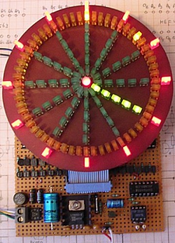

    oj widziałem gorsze pająki zegarki :D ten jest pikuś bo niektóre przewody idą według pewnego schematu co pare pinów :) czyli kopjuj wklej :P
    też pracuje nad zegarkiem :D jak go skończe to zobaczycie prawdziwy motłoch ścieżek :D
    orginalna tarcza :) cieszy oko

    Gratulacje bardzo ładny zegarek i orginalny nigdzie takiego jeszcze nie widziałem. No i podziw za zlutowanie tego na płytkach uniwersalnych nigdy mi to nie wychodzi wole posiedzieć i narysować płytkę ale do takiej ilość diod trochę by mi to zajęło :D .

    Dla mnie -5/6 (ten minus jest za brak płytki w sterowaniu).

    Nie wiem jak Wy, ale ja czegoś takiego raczej nie powiesiłbym na ścianie, po prostu jest za mało czytelny... Już wolę zwykły analogowy zegar.

    Niezła konstrukcja.myślałem kiedyś o czymś takim ale nigdy nei moglem sie zebrac na to.a i gotówki brak .daje 4+/6 bo obudowy nie ma

    Można dać tarczę z numerami, co poprawi czytelność.
