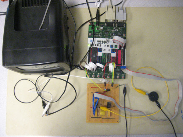

Autor z powodu braku doświadczenia z alfabetem Morse'a, na początku przeprowadził kilka badań związanych z komponentami i standardami alfabetu Morse'a. Po zaznajomieniu się z alfabetem, kolejnym krokiem było zrozumienie sygnału generowanego przez alfabet Morse'a. Badania przeprowadzano na plikach znalezionych przeważnie na internecie. Zawierały one informacje nagraną z szybkością od 5 do 40 grup na minutę. W końcu zdecydowano się na przeprowadzenie testów na sygnałach zawierających 20 grup na minutę.

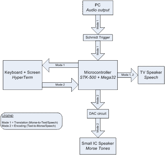

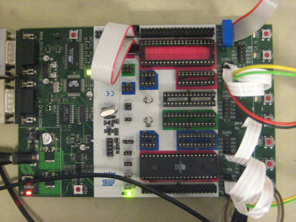

Do przetworzenia informacji zakodowanej za pomocą Morse'a nie wystarczyło rozwiązanie tylko sprzętowe, ale konieczne było stworzenie oprogramowania. Należało najpierw zbudować przerzutnik Schmitta, do obrobienia sygnału przed próbkowaniem. W urządzeniu zbudowano dwa obwody, jeden odpowiedzialny za interpretację kropek, kresek, przerw, drugi za przypisanie im odpowiednich liter alfabetu. Słowa są przedstawiane dźwiękowo po porównaniu ich z ok setką najpopularniejszych słów w języku angielskim zapisanych w pamięci. W przypadku braku odpowiedniego słowa zastępuje je sygnał dźwiękowy.
Dokładny opis i schematy,a także pliki źródłowe dostępne są na stronie autorów.
