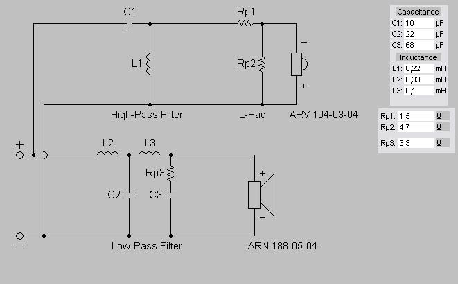

    No to tak zdecydowałem sie wreszcie na taki układ:
    fronty:
    2xarn 226 07 4
    arp 150 00 8
    arv 104 03 8
    zwrotnica po nizej znaleziona na elektrodzie od uzytkownika Pawel S
    jesli chodzi o wymiary wewnetrzne to wlasnie nie wiem jakie dac ale chyba zrobie 70l na niskie br strojone na 38 bylo by 19cm szer x 40 gleb x 90 wys samych niskich
    centralny:
    2x arn 150 73 8
    arv 104 63 4
    nie wiem jaka zwrotke prosze was o projekt oraz jaki litraz byscie zaproponowali mysle na 18l??
    satelity:
    arn 188 05 4
    arv 104 03 4
    zwrotnice znalazlem na poscie uzytkownika maxdila
    wymiary wewnetrzne to 40 x 20 x 20 obudowa zamknieta z racji tej iz nie potrzebuje basow z satelit bo do tego bede mial suba a satelity to chce zeby byly szybkie i nie gubily sie przy mocniejszym graniu
    Co sadzicie o takim rozwiazaniu i zwrotnicach oraz jakie proponujecie zwrotki do centralnego??

    Generalnie zaleca się w kinie, aby wszystkie kolumny były zbudowane na jednakowych głośnikach. Twoja koncepcja trochę od tego ideału odstaje.
    Nie lepiej byłoby satelity zrobić na ARN 150? Oczywiście teoretyczne lepiej byłoby również przednie zrobić na ARN 150 (2 szt. w kolumnie, jak w centralnym), tym bardziej, że i tak planujesz suba. Przy okazji zaoszczędzisz na głośnikach i zwrotnicy.
    Poza tym zastanów się, czy zaoszczędzonych pieniędzy nie przeznaczyć na lepszą niż ARV wysokotonówkę.

    skoro chcesz suba to proponuje zrobic wszystkie kolumny na ARN 150 + jakas lepsza wysokotonowka - min sc10n a najlepiej jakas vifa (sa zwrotnice na D27TG i DX25)
    wybrales ARN 150-73 na centra poniewaz jest ona ekranwana. niestety niema wersji 4ohm wiec trzeba kombinowac. ja bym osobiscie kupil ARN 150-03/05 4ohm i dolozyl ekran (ale to drozej wychodzi)
    co do suba to STX odpada na starcie bo poza glosnoscia nic nie zaoferuje.
    jezeli sub ma byc do kina to popre kolege wyzej i zaproponuje SLS12
    jezeli natomiast do muzyki to zdecydowanie beyma - szybkie glosniki

    No to tak po długim zastanowieniu doszedłem do wniosku iż zrobie tak:
    Fronty:
    Niskie po dwa arn 226 07 4
    Wsadze je w około 63L i zestroje na 35Hz
    Średni arp 150 00 8 z wysokim arv 104 03 8 pojdzie do zamkniętej.
    Wysokość kolumn wychodzi około 130cm.
    Zwrotnica własnej roboty
    Centralny:
    Po dwa arn 150 65 4 z arv 104 03 8
    Buda zamknięta około 10L
    Zwrotnica janbo x-2
    Satelity:
    Arn 150 05 8 i arv 104 05 8 w zamkniętej około 9L
    Zwrotnica janbo a-150 lub własnej roboty
    Co myślicie o tym litrażu i strojeniu?

    W 17m2 lepiej zagra system 5.1 niż 7.1.
  • #12 4327570
    Yuppy
    Godlo napisał:
    Fronty:
    Nie rób oddzielnej komory na średnio- i wysokotonowy głośnik. ARV jest z zasady zamknięty, a ARP ma własny kubek. Mam kolumny podłogowe na tych samych przetwornikach (chyba ARV troche inna wersja), zwrotnice też te same. Całość gra naprawdę ładnie. Można przyczepić się troche do ARV'ki, może lekko gra ciszej niż reszta, ale i tak efekt jest bardzo dobry.
    Jeśli frontowe mają być czasem używane do nagłośnienia imprezki, raczej nie pchałbym tu mniejszych ARN'ów (chyba, że będzie wystawiane razem z subem).
    Do takiego pomieszczenia również myślę, że lepiej zestaw 5.1. Co do wyboru reszty głośników - zastosowałbym wszędzie te same głośniki wysokotonowe, ARN'y mogą się różnić w centralnym i monitorach. Nie przesadzajmy, nie jest to ta klasa głośnika, gdzie zastosowanie wszędzie takich samych będzie miało aż tak duże znaczenie.
    PS. Zapomniałem dodać. Moje podłogówki robiłem na objętość 70l, strojenie chyba 37Hz. Wysokość też wyszła 130cm, szerokość jak najmniejsza, w której zmieszczą się ARN 227.
