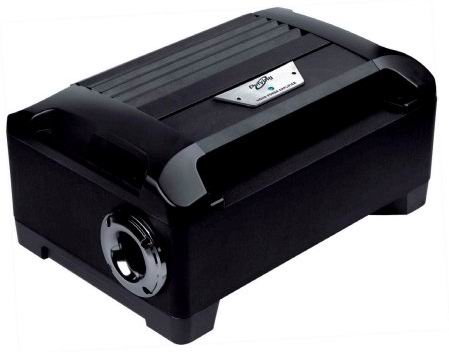

    Witam wszystkich.
    Niedawno zakupiłem subik(skrzynia), zespolony ze wzmakiem poprzez śruby jako całość oraz fabrycznie zmostkowany. Cały zestaw jest f-my PEYING,
    Wszystko podłączyłem tak jak na załączonym schemacie i to co usłyszałem mnie przeraziło. Dżwięk jaki wydobywał sie z suba to jedno wielkie charczenie, nie ma nic głębi i czystości w dźwieku. Nie wiem czy przyczyną jest wada w podłączeniu, czy ten głosnik to poprostu szajs. Prosze o poradę. Pozdrawiam!

  • #11 4228201
    Marcinek84
    kolego a kabel RCA masz podłączony pod kanał pierwszy i jaki bo nie widać
    przewody które idą do głośnika zmostkuj ale z kanału pierwszego i drugiego
  • #12 4230496
    kala40
    Witam! jak widac na załączaonej fotce, przewody RCA sa zmostkowane na kanale ch-3 - nie wiem czy tak ma być, ale tak były oryginalnie podpięte.
  • #13 4230988
    Marcinek84
    jak przewody rca są zmostkowane???przewody RCa to są te zielone podłącz go jeden na ch1 i drugi na ch2 a kabelki które idą do głośnika te cienkie zmostkuj na wyjściu ch1 i ch2 rozumiesz bo z tego co widze na fotkach to masz kable RCA podłączone na ch 1 i ch 2 a kable głosnikowe wychodzą z wyjścia ch3 coś jest nie tak a jeżeli chcesz wykorzystać ten kanał ch 3 to przełóż kable Rca te zielone na wejścia ch3
  • #14 4231467
    kala40
    Dzieki Marcinek84, przepiąłem tak jak poleciłeś i jest znacznie lepiej, jak się domyśliłeś jestem w tych sprawach laikiem i nie wiem czy dobrze zmostkowałem, tzn. wpiąłem jeden głośnikowy na plus Ch-1, a drugi na minus ch-2, czy tak ma być zmostkowane?
