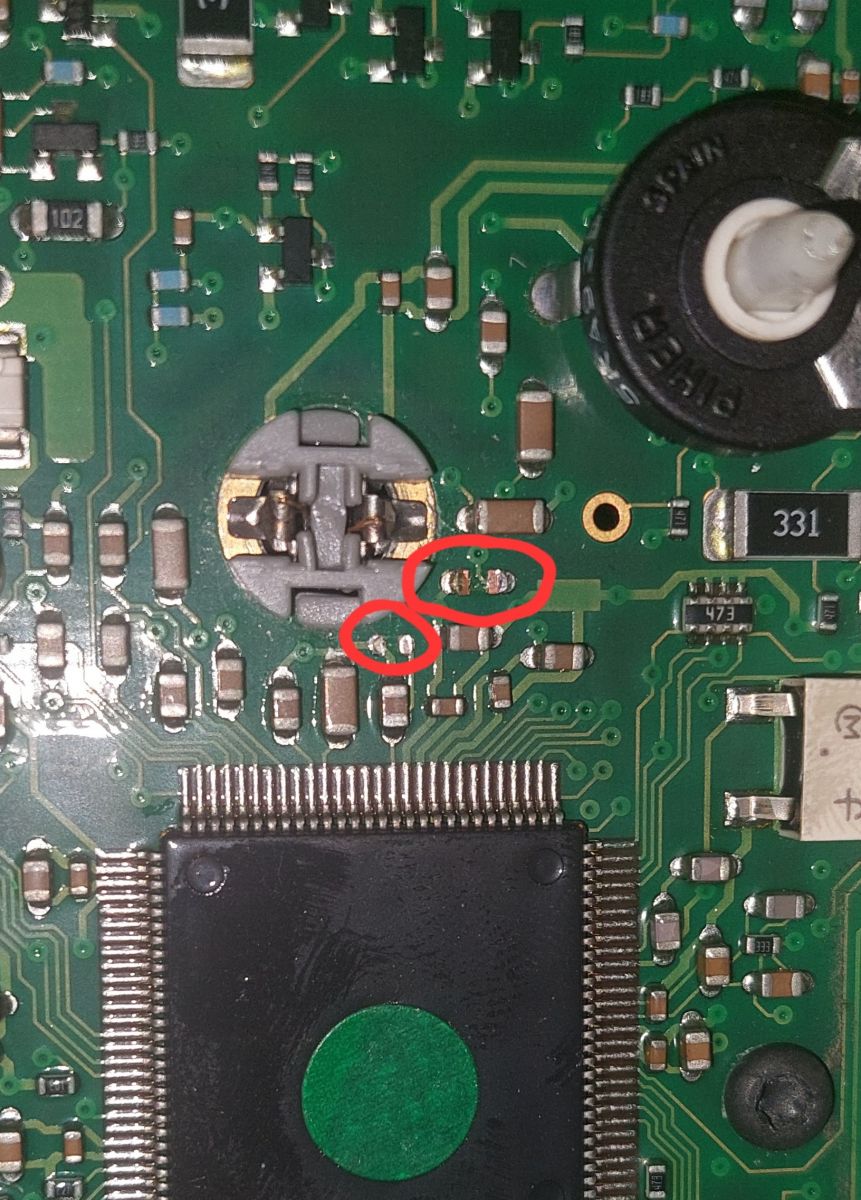

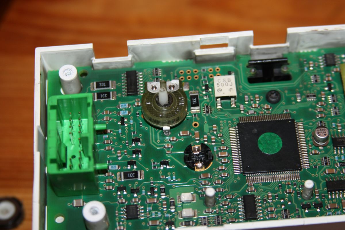

  • #8 20801340
    r3w4rd
    Cześć. Dostałem taki panel do naprawy. Ktoś wyrwał dwa elementy podczas wymiany żarówek podświetlenia, zaznaczyłem je na zdjęciu.
    Szukam schematu panelu ster. klimatyzacją Volvo V40 zał. fot
    Jeden z nich to kondensator, a drugi rezystor. Tak przynajmniej wynika ze zdjęcia, jakie znalazłem w internecie.
    Może ktoś mi podać wartości tych elementów?
  • #9 20823655
    kacpers995
    Witam, z tego co mi wiadomo to opornik ma wartość 90 ohm :)
