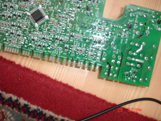

    Witam!
    Wiec zaczne od poczatku.
    Znajomu jakis rok temu kupil nowa zmywarke KITCHEN AID, wyslal do polski , monterzy podlaczyli no i calkowicie martwa , nic nie dziala , nawet ledy sie nie zaswieca , po prostu nic!
    No to wyslal druga bo myslal ze moze w transporcie sie uszkodzila , ale teraz sprawdzil ja na szybko , wiadro z woda i pod 110V , - dziala .
    Wyslal do Polski zamontowali ponownie i co ? KLOPS !! Nie dziala ! To samo - nic sie nie dzieje mozna naciskac do us***ej smierci przyciski , a one nawet nie zaswieca.
    Gosc wyjezdzil kupe serwisow,elektrykow , elektronikow no i nic.
    W serwie kazali mu kupic nowy sterownik , bo orzekli ze padl , wiec kupil nowy sterownik , zalozyli w serwisie i dalej nie chodzi , skasowali goscia i oddali mu dalej zepsuty sprzet , tragedia...
    Sterownikow ma w domu 6 sztuk.....

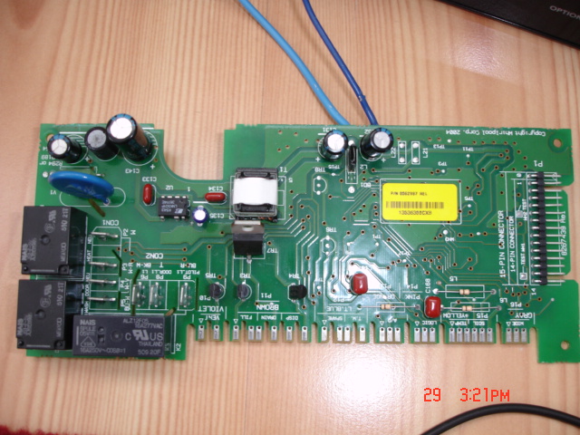

    Bylem zobaczyc na ten sprzet u niego , udalo sie ze mial schemat pogladowy tak ze mialem latwiej,
    Wyeliminowalem wszytkie wylaczniki , bimetale.
    Rowniutkie 110V z przetwornika ( trafa 1500Watowego )dochodzi do sterownika , ma on jakas przetwornice na triaku ? no i zgodnie z schematem daje rowniutkie 5V , tak jak na schemacie !!! ,
    Ale nie dziala , po prostu nic !
    Mikroprocesor jaki zastosowali to MC68HC908AP32 .
    Myslalem ze przyciski moze zawilgly albo cos , ale nie , bo jak przyciskam przyciski to zmienia sie napiecie z 4,6V na 3,5V mierzone na punkcie WH1 test ( jest tez WH2 test , tam tez sie zmienia napiecie , ale z chyba 3,5V do 2,2V)
    Przekaniki nie klapia , diody nie podswietlaja , normalnie wymiekam.. :)
    Moze jest to zwiazane z tym ze my mamy 50Hz a tam 60Hz ? ale przetwornica daje te 5V , wiec nie wiem w czym problem ? , prubowalem juz nawet dawac 5V z zasilacza stabilizowanego , ale tez nie odpala.
    Cisnienie wody tez nie ma nic do rzeczy , bo znajomy odpalal ja z wiadra , pozatym zaswiecic powinna , tak mi sie wydaje .
    A ten facet stwierdza ze to chyba fatum ;].
    Licze na Was :)

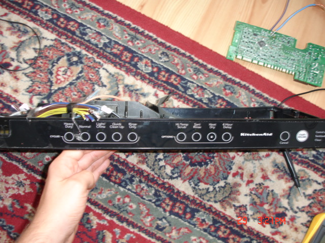

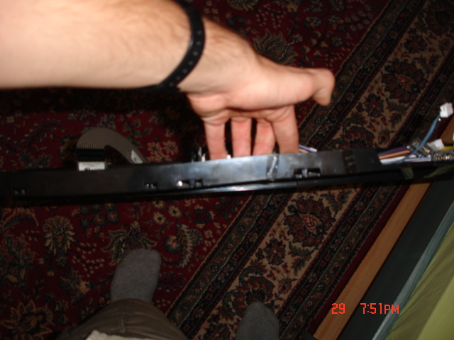

    edit
    Posprawdzalem ale jest tylko to co widac na zdjeciu , czy o to chodzi ?

  • #6 4229511
    Alski1
    Poziom 19  
    Nieee. Hmmm, a może pompka zepsuta albo elektrozawór? Sprwadź, bo sam już nie wiem
    Pstryknij mi z bliska cały panel sterowania oraz boki. Zaznaczę Ci włącznik.
    #8 4230204
    Alski1
    Poziom 19  
    Spróbuj trzymać długo przycisk "heat dry", ok. 10 sec. Jeśli to nic nie da zrób to samo z przyciskiem "start". Jak i z przyciskiem "cancel". Po kolei, nie kilka na raz.
    A przycisk na zmywarce? U mnie (sprawdziłem) niedaleko przewodu elektrycznego, taki czerwony.
    Jeszcze takie czerwone pokrętełko znajdujące się w prawej górnej, przedniej części zmywarki(po otwarciu drzwi).

    #12 4236175
    Loker
    Roznica czestotliwosci moze byc bardzo wazna. W praktyce wyglada to tak, ze na jeden z pinow procesora jest podawany sygnal TTL o czestotliwosci sieci zasilajacej, za posrednictwem prostego ukladu z transoptorem. Mozna by bylo zrobic prosty generatorek 60Hz i wpiac w odpowiednie miejsce... Jest to o tyle niebezpieczne, ze elementy zwiazane z duzymi mocami (silniki, triaki) moga byc zwiazane z tym sygnalem - np. sterowanie silnika, wyzwalanie triaka w odpowiednim punkcie sinusoidy sieci... Generalnie ryzykowna zabawa. A moze istnieje model tej zmywarki przeznaczony na rynek europejski? Chociaz wtedy tez nie ma gwarancji, ze sterownik od niego bedzie pasowal.
  • #13 4262239
    gregor10
    Loker - miales racje ,
    odpalilem tego gada , musi miec te 60Hz
    jeszcze przy 56Hz chodzi , ale przy poniezej 55Hz juz sie nie wlacza choc przetwornica daje rowne 5V .
    Aby dostac te 110V i 60Hz posluzylem sie generatorem czestotliwosci ustawionym na 60Hz , wzmacniaczem + trafem podwyzszajacym napiecie aby uzyskac te 110V ,
    Co ciekawe panel potrafi pracowac juz od 30V 60Hz ! czyli nawet bez trafa podwyzszajacego panel juz moze pracowac , bo mam wzmacniacz ktory potrafi wytwarzac na wyjsciu do 55V ( 700W /4R )
    Dziekuje za rady :)
    teraz tylko wstawic na stale jakis maly wzmacniacz + trafko + generator ktory by wytwarzal caly czas te 110V i 60Hz i bedzie dzialac..
    Pozdrawiam!
