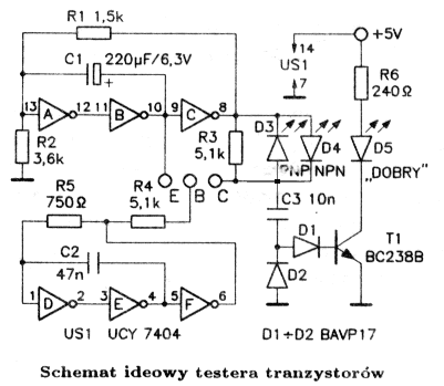

    Witwm wszystkich, jestem początkującym elektronikiem i chciałem się spytać w jaki sposób mogę dokonać sprawdzenia sprawnosci tranzystora NPN?? bardzo proszę o pomoc i zgóry dzieki za odpowiedzi

    hej, najszybciej to omomierzem-sprawdzasz przejscie miedzy końcówkami jak diode , C-E- zero przejscia, pozostale zalezy czy NPN lub PnP , albo w mierniku uniwersalnym masz gniazdko do spr. Hfe tranzystora[wzmocnienie w "pewnych" warunkach], A jaki tranzystor, bo moze niepotrzebnie wale po tych klawiszach, MosFet-a tak nie sprawdzisz, Narazie.

    W rzeczy samej bardzo przystępnie przedstawiona odpowiedź, szukałem czegoś takiego, wydrukowałem rysunki, daję A+++++
