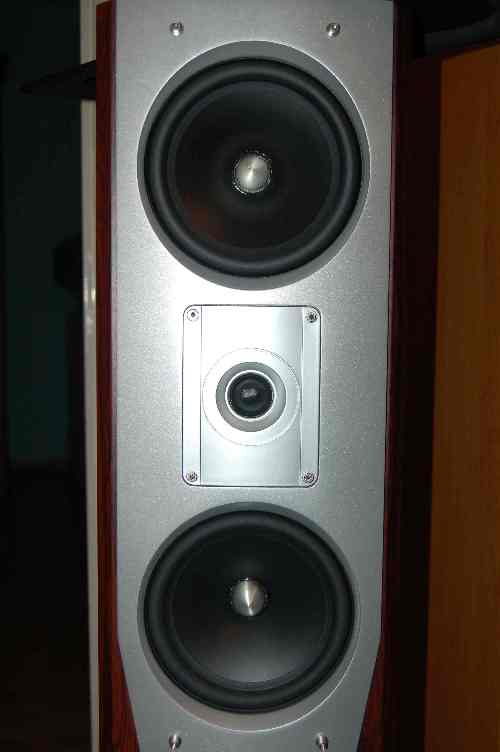

    Kupiłem sobie jakiś rok temu zestaw kina domowego Onkyo (do oglądania filmów, ale i do słuchania muzyki) jednak po rozpakowaniu i podłączeniu go w domu stwierdziłem, że brakuje mi (nawet bardzo) w głośnikach które były w zestawie (M-Audio) wysokich tonów. Dlatego chciałbym sobie dorobić nadstawki wysokotonowe. Czy uważacie, że byłyby wporządku na głośnikach GDWT 12-19/150 FP? Jakie filtry do nich użyć... czy wystarczy sam kondensator? Jaki?
    Pozdrawiam i czekam na wskazówki

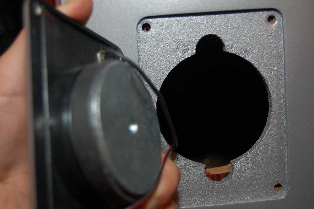

    Ten zestaw głośników to HTS-501. Gdybym teraz kupował sprzęt, to po przeczytaniu opinii na forach w życiu nie kupiłbym takich głośników, ale cóż... już go mam. Dzisiaj rozebrałem sobie jedną kolumienkę (front) i cóż tam zobaczyłem... mianowicie: na głośnikach nie ma żadnych oznaczeń i nie ma tam żadnych filtrów (no może przesadziłem są dwa kondensatory). Głośnik niskotonowy jest połączony szeregowo z głośnikiem średniotonowym natomiast drugi średniotonowy przez kondensator elektrolityczny 6,8 mikro. Głośnik wysokotonowy przez kondensator (oczywiście elektrolit) 3,3 mikro. I to by było na tyle... Problem jest jeszcze taki że ten wysokotonowiec jest dziwnego kształtu (zdjęcie w załączniku) i chyba nic podobnego nie kupię na podmiankę... jednym słowem dno :-(
  • #4 4236825
    januss73
    Poziom 32  
    Chyba coś pogmatwałeś. Znaczy, że masz w tej kolumnie 1xNT, 2xST i 1xWT?
    Takie połączenie nisko-średniotonowca to wcale nie takie dziwne. Sam tak mam, tzn nie dokładnie tak, ale głośnik WT i NST w 2-u drożnej kolumnie na zwrotnicy szeregowej (same plusy).
    Myśle, że w tej sytuacji zrobienie "nadstawek wysokotonowych" wcale nie było by takie głupie. Na jakichś względnych kopułkach, bo hi-endy do tego zestawu to chyba przesada, do tego obudowy, które wyglądałyby jak satelity.
    ale...... Twoje wrażenie braku wysokich tonów może być złudne. Zwykle WT mają dużo większą efektywność i trzeba je tłumić. Być może to czego im brakuje, to górne partie średnich, a tego kopułkami nie podciągniesz. Najlepiej byłoby pomierzyć, bo tak na słuch to tylko audiofile potrafią:)
    A swoją drogą to nie przypuszczałem, że onkyo taki bubel może wypuścić.
    pozdrawiam

  • #8 4260712
    kaczor22
    Troszkę się zeszło bo nie miałem w domciu netu przez kilka dni... ale już jest. Zrobiłem kilka fotek i pomierzyłem tego wysokotonowca, mianowicie ten plastik prostokątny jest wymiarów 120x90 mm, a magnez ma średnicę ok. 75mm i tak jak wpomianiałem wcześniej jest bez oznaczeń i podpięty jest przez kondensator 3.3 mikroF
  • #9 4261492
    Pawel S.
    ciezko bedzie jednak dopasowac inny glosnik do tego frontu :/
    jedyne co mozesz dac to prostokatne tonsile np:
    GDWK 8-12/120 Ex (ale chyba za waski)
    lub jakis tani okragly i do tego jakas maskownica lub cos podobnego.
    no chyba ze sie pobawisz w przerobke tego glosnika...
