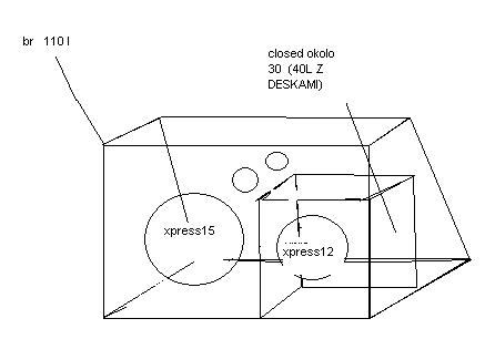

    ostatnio poruszalem temat tych glosnikow
    https://www.elektroda.pl/rtvforum/topic822924.html
    i zmienilem troche pomysl... Mysle by zrobic skrzynie o objetosci 140l ktora bedzie w srodku pomiejszona o okolo 40l , te 40l objetosci (razem z gruboscia scianek) bedzie skrzynia dla 12-stki jako closed, to co zostaje czyli 110 l ma bycc jako skrzynia br dla 15-stki. a te dwa dynamiki maja byc na wspolnym przodie z mdf-u 30mm.
    moze jakies opinie -uwagi to narazie koncepcja. jak zestroic razem te dwa glosniki by jeden gral troche wyzej a drugi tylko pomrukiwal jakie wzmaki tu dac na te magnaty?

    pomysl teoretycznie dobry ale ta 12tka raczej zostanie w cieniu 15 i bedzie tylko pukac... takie mam przypuszczenia i wydaje mi sie ze lepiej kupic za te cene jakis szybki przetwornik z dobrym zejsciem i bedzie to zloty srodek;] 15tka - ok 250 12tka - 170peso ja bym wolal cos za 5 stowek znalesc...
    pozdro
    aa no to jak juz kupil i koniecznie chce te 2 x-press'y to ja nie wiem co z tego mozna wyrzezbic i nadal mysle ze nic ciekawego, niech sprzeda jeden z magnatow bo to teraz jest na topie wiec nie bedzie problemu z odsprzedaniem... pozatym jaki wzmak do tych dwoch x podlaczy wogole to wszystko wydaje sie nie logiczne...

    Tej 12 w ogólnie nie bedzie słychać...raz że jest mniejsza, dwa że jest w closed...niech sprzeda jeden z głosników-bedzie na wzmacniacz, czy tam na co, i użyje jednego głosnika...

    a jak by zastosowac obcinacze i tak zestroic by z 15 dawolo solidna mruczanke a z 12 wszystko co szybkie ?

    To nie wiem...12 trzeba by zestroić na jakieś 60 hz, a 15-stke na jakieś 35...tylko kij wie co z tego wyjdze. Bez pomiarów możesz uzyskać jeden wielki łomot...

    trudno.... pozostanie mi kombinowanie .... 15 dam nieco ciszej o 12 na osobnych wzmakach moze sie cos wyciagnie regulacja glosnosci... (jemu wzasadie wszystko jedno jak bedzie gralo wazne ze duze... i ze sa swiatelka niebieskie....)
    a jak myslisz 150 rms starczy na te pierdziawki
    na jeden kanal 150
  • #9 4234476
    gófer
    Poziom 34  
    Na tą 30-stke powinno styknąć, do 15-stki troche mało aczkolwiek tragedi nie bedzie.
