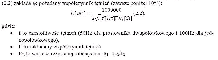

    W materiałach z wykładów na AGH jest taki fragment:
    Jaki zasilacz 24V wybrać do silnika wycieraczek – parametry i modele
    Można dokonać oczywiście "dokładnych" obliczeń, ale w praktyce wystarcza oszacowanie w/g przytoczonej wcześniej reguły, zwłaszcza, że trzeba się liczyć ze znacznym rozrzutem pojemności kondensatorów elektrolitycznych (gdzieś czytałem, że -50% / +100% jest "standardem").
    Jeśli Quartz może zaproponować "konkurencyjną", ale równie łatwą do zapamietania regułę - chetnie sie na nia "przesiadę".
    ale rozrzut wartości współczynnika tętnień związany z tolerancją pojemności daje przeważnie mniejszy błąd w porównaniu z Twoją "metodą" - przyjmowaną 'jak leci' - bez uwzględniania średniej wartości napięcia wyprostowanego i wyfiltrowanego... :cry:
    Przyjmując, to coś wcześniej był napisał, dla prostownika dwupulsowego (mostkowy, lub podwójny jednopołówkowy - z wyprowadzonym środkiem transformatora) przy częstotliwości napięcia sieciowego 50Hz da przybliżoną wartość międzyszczytową napięcia UT tętnień liczoną z poniższej zależności:
    UT = (1/C)•∫i(t)•dt, gdzie całka jest całką oznaczoną za czas rozładowania kondensatora o pojemności C przez prąd i(t) (praktycznie można przyjąć jego niezmienną wartość) w każdym półokresie napięcia o częstotliwości 50Hz, a więc o okresie T =20ms.
    Przyjmijmy (wcale nie na wyrost), iż jest to czas równy połowie trwania każdego pulsu, czyli 5ms, mamy więc;
    UT =(1/(2/1000000)F)•(1/1000))Adt=(1000/2)V/s•t=(1000/2)V/s•(5/1000)s=2,5V, wartości międzyszczytowej napięcia tętnień.
    Dla średniej wartości napięcia wyjściowego równej 5V to jest znacznie za dużo, a dla 250V to jest tylko 1% wartości tętnień = współczynnikowi tętnień w procentach.
    Jak widzisz, nie jest to dobry "wzór praktyczny"... :cry:

    Metodą "z wykładów AGH" dla 10% tętnień wylicza się C=1440uF.
    Jakżeś to policzył? Mnie wyszło tyle:
    C =1000000/(2•√3•50•0,1•15)=3.84900179459751E+0003µF=3849µF.
    Ale 10% tętnień od 15V to jest 1,5V, a ja wyliczyłem dla tej "kiepskiej metody" wartość napięcia tętnień 2,5V, więc tu (dla 15V) są to wyniki zbliżone.
    Rzuuf napisał:
    Ile powinno być dla tych samych warunków (15V, 1A, 10%, 2-połówkowy) według Ciebie?
    A to tak trudno sprawdzić - policzyć :?:
    RL =15Ω i jest to przecież przekształcony wzór (liczbowy - użytkowy, gdzie nie zachowano spójności jednostek), który tu sam podałeś, więc jakich wyników powinieneś spodziewać się?
    57735/15=3.84900000000000E+0003

    Jeszcze raz, do Quartza:
    wstawiłeś do wzoru 50Hz :
    Jesli wstawisz 100Hz (prostownik 2-połówkowy), to masz :
    C =1000000/(2•√3•100•0,1•15)=3.84900179459751E+0003µF=1925µF.
    Wydaje mi się, że to niewiele się różni od tej "prymitywnej" metody "2000uF dla 1A" ...
    Zaznaczyłem przedtem, że to sprawdza się nieźle przy niskich napięciach, więc nie usiłuję tego stosować dla 200V.

    Dlatego też wiedząc (od dawna), iż nie jest to wartość niezależna od kształtu napięcia tętnień przyjąłem wartość większą.
    Dokładniejsze obliczenia pojemności kondensatora filtru, z uwzględnieniem rezystancji uzwojeń transformatora, są podane, np. (a ja to samo mam w książce wydanej w 1969r.) TAM.
    Przeczytaj sobie tam, policz i porównaj co otrzymasz... :idea:
    Jednak to nadal się tylko Tobie wydaje... :cry:
    Tam :arrow: 02 Kwi 2008 00:07 Temat postu: Re: Zasilacz 24v policzyłem Tobie ile wynosi wartość międzyszczytowa napięcia tętnień (ok. 2,5V), jak będziesz dobierać wartość pojemności filtru według tej kiepskiej "metody", w której nie uwzględnia się wartości amplitudy napięcia tętnień do wartości średniej napięcia wyprostowanego - dla tej samej wartości pobieranego prądu, a więc dla różnych wartości rezystancji obciążenia.
    Natomiast, i średnia wartość napięcia wyprostowanego; 2,5V, i średnia wartość napięcia wyprostowanego; 25V zaliczane są do napięć niskich... :cry:
    O wartości współczynnika tętnień (napięcia wyprostowanego) decyduje wartość stałej czasowej rozładowania kondensatora filtru przez rezystancję obciążenia względem okresu (częstotliwości, czy pulsacji - będą tylko inne postacie tego samego wzoru) napięcia przemiennego która podlega wyprostowaniu i to jest miara obiektywna...
    Jednak pisząc; "więc nie usiłuję tego stosować dla 200V" dałeś "plamę" ... :cry:
    Ponieważ jest to (2µF/1mA) stare zalecenie odnośnie doboru pojemności kondensatora filtru dla techniki lampowej (znane mi "od zawsze"), gdzie średnie wartości wyprostowanego i wyfiltrowanego napięcia były rzędu 200V - 300V, a wpółczynnik tętnień z względu na lampowe stopnie wzmacniające pracujące w klasie A, trzeba było dobierać poniżej 1%... :D
