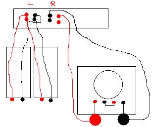

    mam problem i szczerze mowiac nie mam pojecia co moze byc z tym zle.... moze najpierw powiem pare slow czym gralem wczesniej... otoz na poczatku mialem kenwooda ka-1030 (4 wyjscia) o poborze mocy 150 wat ciagnalem nim az 3 kolumny na jeden kanal i nawet sie nie grzal (2 4 ohmy i jedna 8 ohm , troche szok ale wszystko aldnie gralo) jednak po jakims czasie stwierdzilem ze jest za malej mocy i przydaloby sprawic sobie nowego. kupilem marantza pm-64 (4 wyjscia) (szczerze to nic na nim nie pisze ile ma nawet poboru mocy ale na 200% jest mocniejszy) i gdy odlaczylem te kolunmy ktorymi gralem kenwoodem doslownie gral godzinke i zaraz sie straszne nagrzewal i wylaczal , potem odlaczylem jedna kolumne 4 ohm i dalej sie grzal w koncu podlaczylem jedna kolumne w jedno wyjscie ale nadal sie grzeje jak pogram nim troche glosniej przez okolo godzine, czy on tak ma? czy moze jest on popsuty? prosze o pomoc!

    tak szczerze to wogole troche w tym mieszalem i chyba dalej mieszam ... teraz mam podlaczone tak w 2 wyjscia kolumny 8 ohm okolo 90 wat rms a w pozostale 2 wyjscia podlaczylem tube pioneera ts-w 3004spl (ta 3000 wat) dwucewkowa 4 ohm ale po dluzszym graniu tez sie grzeje ze az czasami parzy

  • #10 4239551
    gucio.
    no to masz źle!!!!!
    jeżeli podłączyłeś równolegle dwie cewki 4ohm to uzyskujesz obciążenie 2R a to "kula w serce" dla twojego wzmaka !!
    dziwie sie że jeszcze go nie spaliłeś!!

  • #12 4239570
    gucio.
    w tubie musisz połączyć cewki tak!!
    (+) 1 (-) -------- (+) 2 (-)
    1 - jedna cewka
    2 - druga cewka
    i wtedy wzmacniacz podpinasz do + jednej cewki i do - drugiej a - pierwszej i + drugiej są połączone
    ROZUMIESZ :D

  • #14 4239601
    gucio.
    poczekaj narysuje Ci w paincie :P

  • #16 4239627
    gucio.
    grzeje mi sie moj marantz pm-64
    rozumiesz coś z tego??

    Użytkownik obserwowany
    aha juz czaje to musze odkrecac tube ;) i tak nie powinno juz mi sie grzac?
    teraz wszystko czaje :D
  • #18 4239639
    gucio.
    napewno nie tak jak teraz!! bo obciązenie będzie wyższe i już nie tak groźne jak wcześniej ;)
  • #19 4239640
    tubis1234
    to wtedy bede mial 4 ohm tak? bo rozumiem ze teraz gram na 2?
  • #20 4239642
    gucio.
    teraz będziesz miał 8R a nie 2R !!
  • #21 4239644

  • #25 4240019
    tubis1234
    jest lepiej :) troche sie grzeje ale nie tak jak wczesniej dziex
