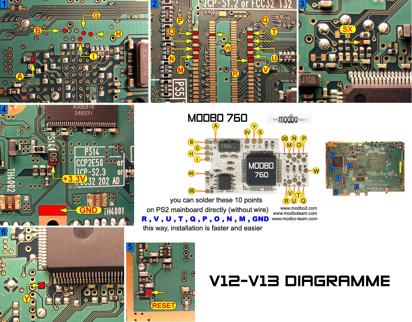

    Mam coś takiego

    Przykro mi bardzo ale to nie ta płyta.Z tego co wyczytałem w internecie jest to V16.Nie mogę tylko znależć schematu podłączeń.POzdrawiam i dziękuję za zainteresowanie.
