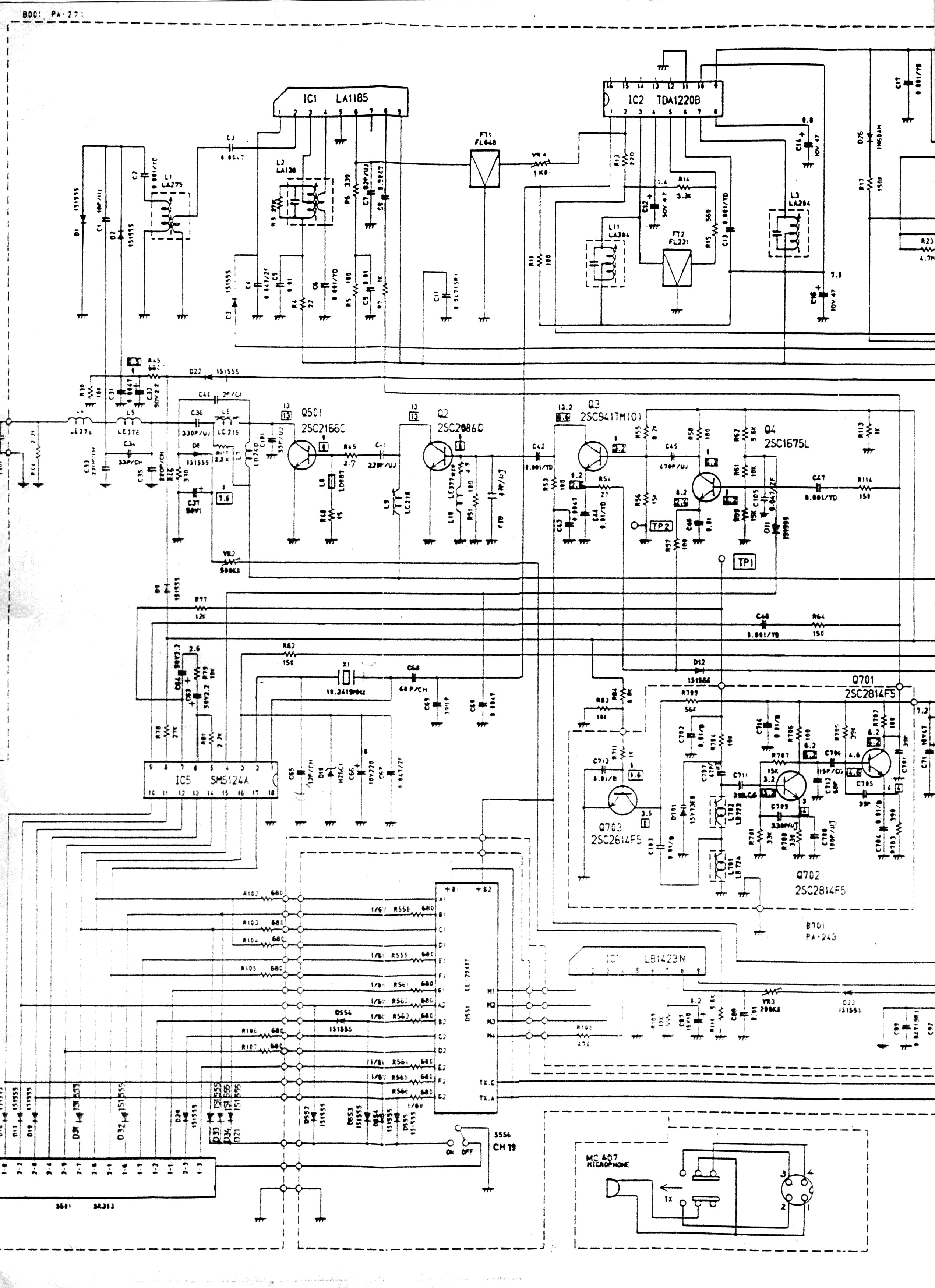

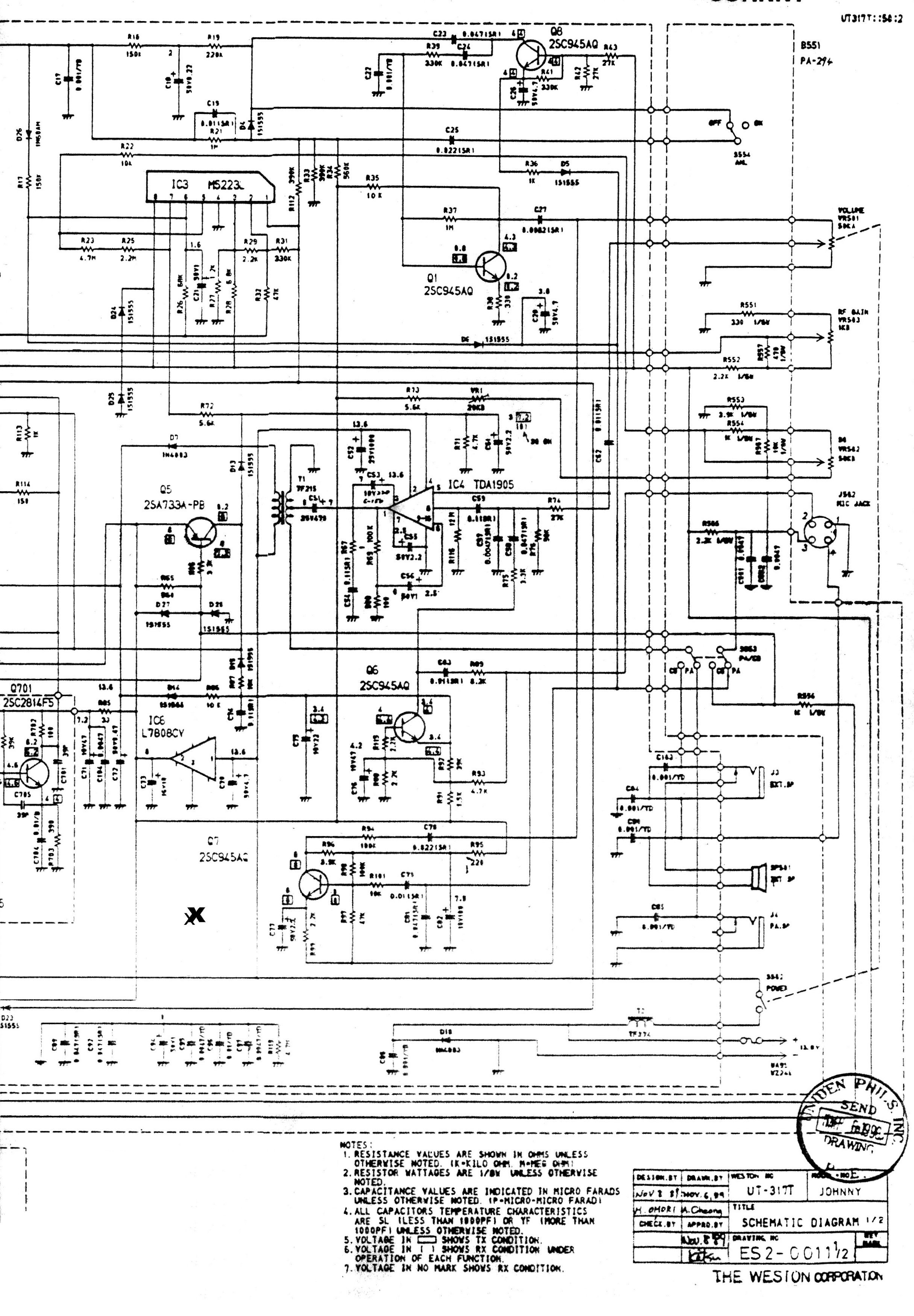

    Potrzebny schemat CB President Johnny.
    Tylko proszę nie podawać linku do tego zamieszczonego na Elektrodzie.
    Jest on praktycznie bezużyteczny ze względu na swoją jakość.
    Autorowi skanu służy zapewne jako kopalnia punktów ale ludziom w niczym nie pomaga.
    Pozdrawiam!!!

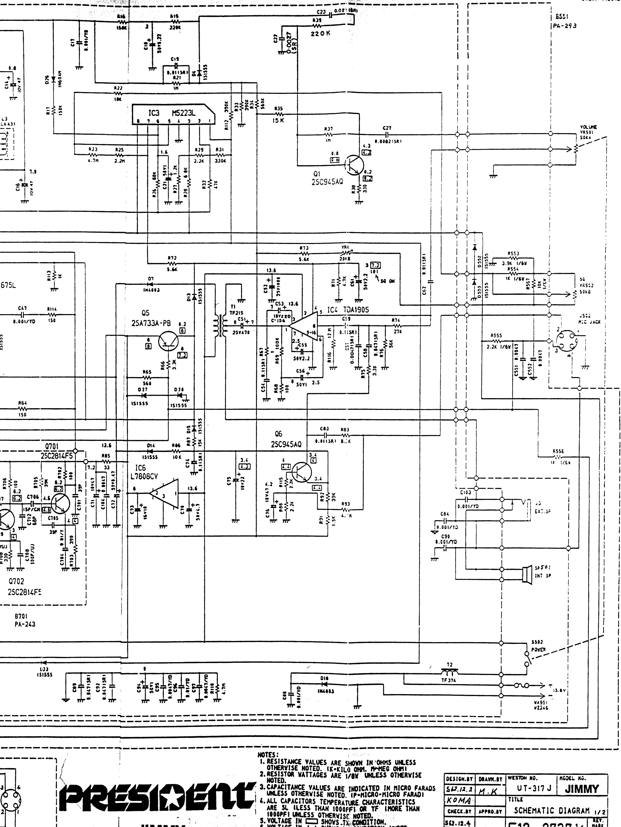

    Dziękuję za schemat.Jakość jego jest wystarczająca.Mam pewne obawy czy to jest to o co prosiłem gdyż w tabelce podany jest model JIMMY a nie Johnny.
    Pozdrawiam!!!

    Dziękuję za pomoc. Jutro zabieram się za naprawę.
