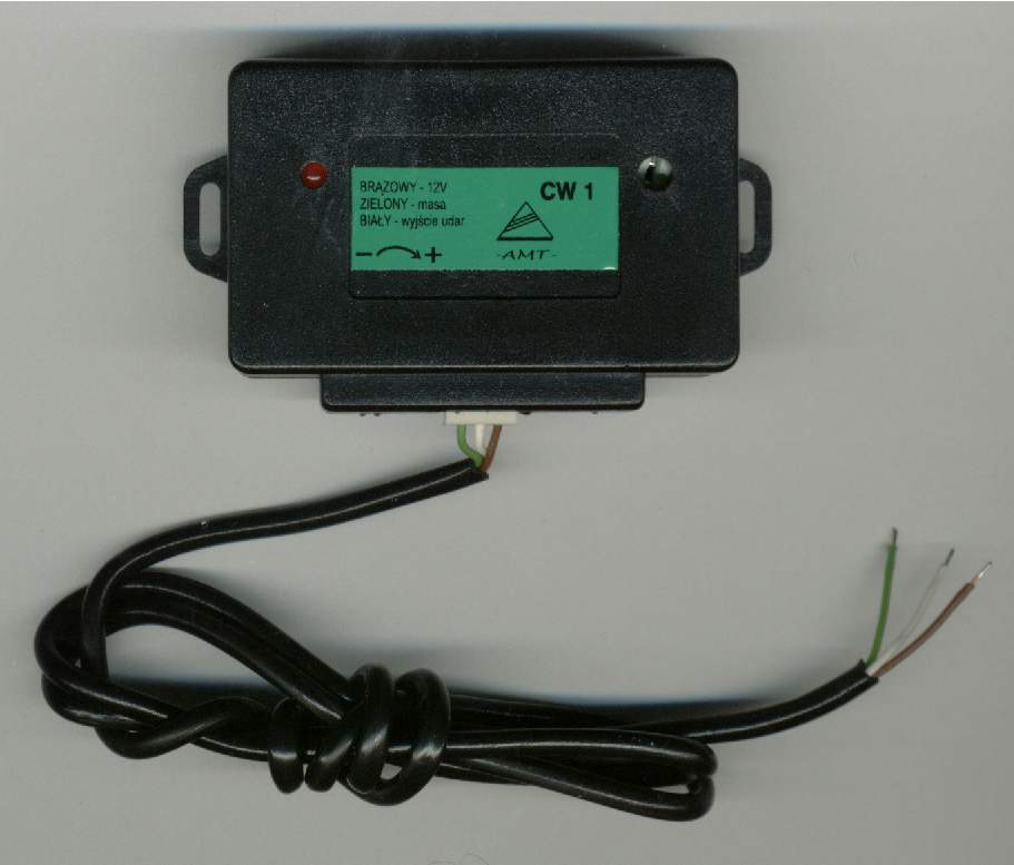

    witam. mam taki maly problem. miesiac temu zalozylem alarm do autka. niby wszystko jest w porzadku i nie ma z nim wiekszych problemow poza jednym. po zaalarmowaniu i wprowadzeniu w stan czuwania potrzfi w nocy bez powodu 2 razy sie wlaczyc na ok 30 sek. mam opcje ze moge rozlaczyc czujki wew i jak tak zrobie jest cisza. doszedlem metoda prob i bledow ze jest to wina czujnika wstrzasowego. mam pytanie gdyz jest on zamontowany pionowo czy to moze byc wina nieprawidlowego dzialania. czujke mam tego typu

    W tej prawej dziurce masz potencjometr napewno do regulacji czułości zmniejsz czułość / w lewo /i sprawdź sobie przy jakich wstrząsach się załącza , sposoby regulacji czujników i jak sprawdzić znajdziesz też napewno na forum.
    A jeśli chodzi o położenie czujnika to nie było przy nim jakiejś karteczki z napisanym opisem jak zamontować.

    witam kolego z Kołobrzegu , jeżęli jest to jedyny Twój czujnik opcjonalny to albo zmniejsz czułość tak jak podpowiada adi albo i to jest lepsze i droższe rozwiązanie zamiast niego zainstaluj czujnik ultradźwiękowy (np. ster )lepiej pilnuje i zero fałszywek

    poza nim mam czyjke ruchu i dziala bardzo dobrze. wiem ze jest regulacja jest ustawiona na minimum i problem nie znika(z reszta w calym zakresie regulacji sa z nia cyrki). poleccie jakas firmowke cena nie gra roli bo mam jej juz dosc. mam ja podpiętą pod alarm ts30
