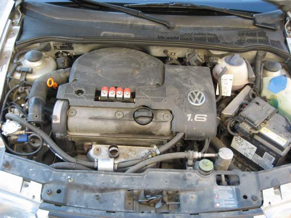

    Jaki LPG STAG-300, BRC, LANDI RENZO-do VW Polo AEE 1.6 75kJaki LPG STAG-300, BRC, LANDI RENZO-do VW Polo AEE 1.6 75k
    Wybrałem STAG 300 za 2,5 tyś montowane w Krakowie.
    Już prawie rok śmigam na gazie i jest OK. Na benzynie autko troszkę żywsze, ale taki już jest urok.
    Miałem okres że potrafił gasnąć na gazie, ale po zmianie stacji LPG i dotankowaniu innego gazu , odrazu mu się poprawiło.
    Potwierdzam to co wszyscy mówią, ze tanio wychodzi drogi gaz, bo więcej się na nim przejedzie km.
