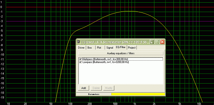

    Zwrotnice zrobię chyba na 6db/okt o podziale przy 300Hz i 3200Hz, nie wiem czy to dobry pomysł bo jak wrzuciłem ten średniotonowy do winisd z takimi filtrami to mi się średnio podoba wykres, no ale ja się na robieniu kolumn nie znam i może tak być powinno?

    Taniej a dużo lepiej miałbyś dwa way na stxach 18-120-6 sw w br i gdwk 10-200 - zdecydowanie lepszy zestaw od tego co zaproponowałeś a cena głosników taka sama a zwrota dużo tańsza i projekty gotowe. Ale jeżeli się upierasz to ten gdn to tylko do obudowy closed i do niego lepiej chyba wersje sc średniaka bo mają tą samą skuteczność a wersja ss jest 2 db słabsza. Dolny podział jeżeli taki niski to możesz zrobić 6 db/okt ale góra to już raczej nie tym bardziej że ten podział zrobiłbym jak najniższy bo ten średniak stxa ma charkę jak jakiś midbas :) i korektor impedancji do niego obowiązkowy). Przytnij go około 2khz 12 db/okt i tak samo kopułkę coś koło 4khz z tłumikiem 10db powinna sobie poradzić.

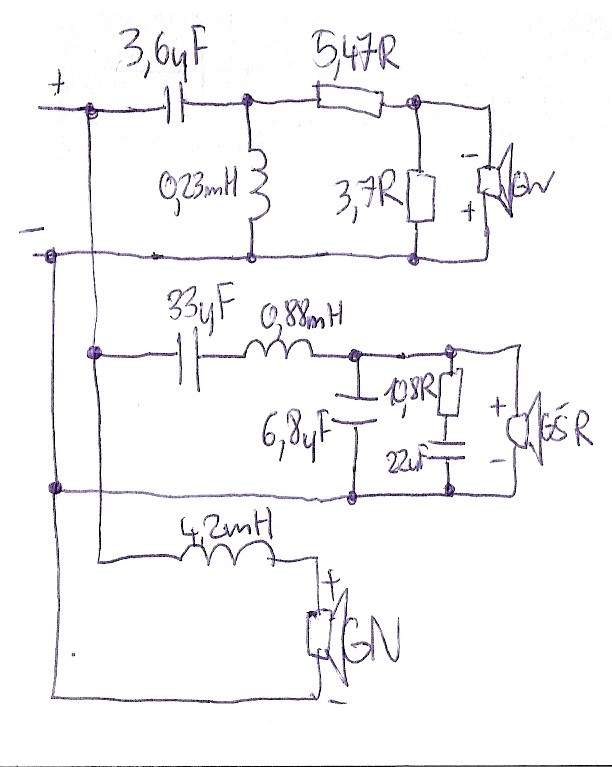

    No dobrze więc teraz policzyłem zwrotnicę tak jak mi doradziłeś Arkadyo - tylko gdybyś mi mógł policzyć ten korektor impedancji dla głośnika średniotonowego byłbym wdzięczny, bo chyba nie bardzo wiem co z tym zrobić a wyniki jakieś dziwne mi wychodzą.

    Arkadyo
    Ten schemat jest skopany. Nie powinieneś ustawiać filtrów na tą sama wartość. Filtr nie działa jak nóż, że jak dasz go na 300hz to przetwornik na nim wyżej już nie gra. Gra tylko że ze spadkiem o określoną oktawę - oktawa to dwa razy więcej lub o połowę mniej. Czyli oktawa dla 300hz to jest 600hz i 150hz w drugą stronę. Jeżeli liczysz podział dla filtrów 6db/okt to cięcia powinny się spotkać w punkcie spadku o -3 db, czyli jeżeli gdna chcesz ciąć na 300hz to dla średniaka filtr musi być na 600hz wtedy podział wychodzi na 450hz i w tym punkcie obydwa filtry mają spadek -3db. Dla filtrów o nachyleniu zbocza 12db/okt punkt przecięcia zboczy powinien wynosić -6db. i postępujesz analogicznie czyli jak średniaka chcesz ciąć na 2khz to kopułka musi być na 4khz wtedy punkt -6db dla obu wychodzi przy 3khz.
    Zobacz na schemat w tym wątku https://www.elektroda.pl/rtvforum/topic829192.html
    bo możesz go wykorzystać przynajmniej filtry bo są liczone na podział 3 khz czyli dla ciebie idealnie pozostaje policzyć korektor impedancji (co Ci zrobię) i jeżeli zostawisz cięcie gdna na 300hz to tylko dobrać konda dla 600hz (33uF :D) dla średniaka. I dla śreniaka najpierw (patrząc od strony zasilania) dawaj filtr górnoprzepustowy a później dolnoprzepustowy czyli na schemacie najpierw kond 33uF a dopiero później cewka i kond równolegle
    korektor R=10,8 ohm, Kondensator C=22uF

    No dobrze dobrze. Rozumiem że kopułkę podłączam także w przeciwfazie tak jak w tym linku co podałeś? (właściwie to dlaczego tak?) Niskotonowy i średniak już normalnie rozumiem? I do tego niskotonowego zostawiam tylko tą cewke 4,2mH i już więcej do niego nic nie trzeba?
    #16 4265873
    Arkadyo
    Tak, do gdn tylko ta cewka 4,2mH i taki filtr powinien zadziałać w miarę prawidłowo bo impedancja tego gdna w okolicy 300hz jest bliska nominalnej 8ohm dla której ten filtr liczyłeś. Resztę przejmie średniak i jego korektor. Oczywiście pamiętasz o tłumiku dla kopułki? Bo różnica w efektywności spora
    = 9db.
    Nie chce mi się tłumaczyć zagadnień przesunięć fazowych - poszukaj w sieci bo jest to dobrze opisane ale z reguły filtry 12db/okt tak się łączy ale bywają wyjątki - niestety żeby to stwierdzić na ucho trzeba być chyba cyborgiem :P najlepiej zrobić pomiary ale... jak kupisz uniwersalną zwrotę 12db/okt to masz ten sam problem.

    Wersja po poprawkach jest taka:
    cewki do zwrotnicy - jaka grubosć drutu?
    #18 4268160
    Arkadyo
    No jest spoko zagra na tym zdecydowanie lepiej niz na uniwersalnej
