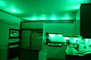

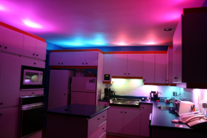

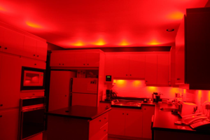

    Komplety sterownik oświetlenia kuchni.
    Projekt i wykonanie Sylvain Bissonnette. Opis, mozaiki płytek oraz kod do procka w C na stronie LINK .
    Features
    1024 3W RGB LEDs can be controlled
    Over 16 million colors can be generated
    Very powerful, can be used as your primary lighting
    Many patterns are pre-programmed
    Can be connected to any audio RCA jack and the system will became a Music color organ!!! (It's crazy)
    Firmware upgradeable via RS232
    I also made group of LEDs. If you want you can specify different patterns to each group. The communication protocol I used is the standard for the lighting control industry, DMX512. It's a very old and simple protocol. Each slave module is given an 8-bit address (the protocol actually supports up to 512 devices), and each 8-bit byte in the 512-byte data packet is the lighting data for the corresponding module. The start bit is done by a framing error.

  • #2 4248970
    _Arecki_
    A mi się to nie podoba (ale to tylko moje skromne zdanie).
    Nie wiem, czy by mi się przyjemnie przebywało w pomieszczeniu z takim niebieskim, czy czerwonym (bardzo drażniącym) kolorze.
    Takie oświetlenie jest dobre jeżeli chcemy coś oświetlić, jakiś element wyszczególnić, ale nie całe pomieszczenie. Po za tym, w kuchni raczej powinno być jasne światło (żeby sobie palca nie obciąć :) ), no chyba, że ktoś zamierza spędzać romantyczne wieczory w kuchni i chce mieć nastrojowe światło.
    PS.
    A co do ilości źródeł światła na suficie to ja naliczyłem 8.

  • #9 4250648
    netp
    Witam. Efekt jest imponujący i robi wrażenie. Na żywo pewnie jeszcze lepiej wygląda . Ja też przymierzam się do takiego efektu, ale w sypialni. Jedyna uwaga źródła światła mogły być mnie widoczne.
