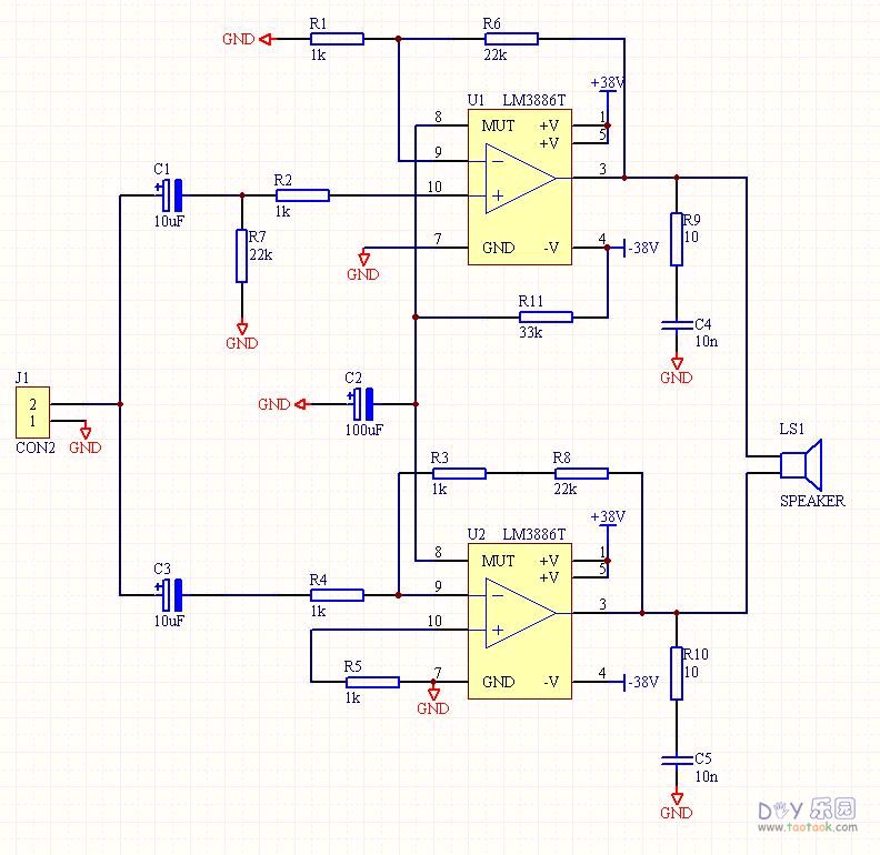

    Potrzebuje sie dowiedzieć czy do subwoofera na STX 22-120-4ohm wystarczy wzmacniacz na LM3886 czy potrzeba zrobić go w mostku.

    Moc pojedynczego układu może nie wystarczyć do "rozpędzenia tego głośnika. Wg katalogu dostarczy on max 68W chcociaż to i tak w sprzyjających warunkach. Proponowałbym jednak coś z zakresu 100W lub jak wspomniałeś mostek na tym ukłdzie. Wydaje mi się też, że jeden TDA7294 byłby już lepszy. Do basu są one dobre a i moc mają niezła ~80W a przy dobrym zasilaczu i dostatecznym chłodzeniu będzie się ona utrzymywać...

    Wole LM. Znasz może jakiś sprawdzony układ na LM3886 w mostku Znalazłem taki schemat
    STX 22-120-4ohm wzmacniacz
    ale nigdzie nie mogę znaleźć płytek PCB. Wiesz może ilu watowe musza być rezystory sa podane same wartości.

    Jesli głośnik jest 4r to raczej z mostka go nie popędzisz chyba ze na małym napięciu zasilania.

    Głośnik mogę zmienić na 8R Postanowiłem zrobić wzmaka na LM4780 tylko jeszcze nie wiem czy w mostku czy równolegle
