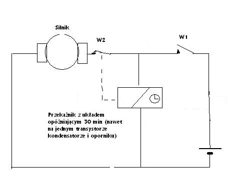

    jakis czas temu zrobilem sobie bardzo prosty uklad zalanczajacy i wylanczajacy paszociag jest to silnik spirala transportujaca pasze i czujnik
    dzialanie jest bardo proste gdy zostanie nasypana odpowiednia ilosc paszy paszociag zatrzymuje sie gdy zwierzeta wyjedza pasze czujnik zalancza uklad
    Problem pojawia sie gdy jest brak paszy i wtedy np w nocy spirala caly czas dziala chcac napelnic pojemnik takie dzialanie ma charakter destrukcyjny dla wszystkich elementow
    No wiec mam pytanie wie ktos jak by mozna zrobic takie urzadzenie ktore po jakims czasie wylanczalo by uklad??
    Ja mam taki pomysl ale nie wiem jak to zrobic: srednio pojemnik z pasza napelnia sie okolo 10min no wiec W1 jest zamkniety przez 10 min jednak gdy paszy nie ma jest caly czas zamkniety wymyslilem aby dac szeregowo W2 ktory bedzie sterowany z W1 i tak Jezeli W1 jest otwarty dluzej niz 30 min W2 ma zostac otwarty chodzi o to zeby zrobic taki licznik ktory by startowal podczas zwarcia W1(zaczyna zliczac do 30min i rozwiera W2) i reset resetuje zegar podczas rozwarcia wtedy W2 nic nie robi troche zawile to napisalem ale mysle ze zainteresowani pomoca mi doczytaja sie o co chodzi

    sory nie mam programu do schematów
    taki prosty schemacik
    Sterowanie ukladem dozujacym pasze
    Myśle że jasne ale wytłumaczę:
    Po włączeniu W1 włącza się silnik i układ czasowy przekaźnika po 30 minutach przekaźnik załącza się i styki w2 rozłączają się silnik się wyłącza.
    Jeżeli wyłaczysz w1 przekaźnik puści i układ się "wyzeruje" styki w2 złaczą się.
    Ps
    Co do tego jednego tranzystora kondensatora i opornika to troche przesadziłem ale wystarczy byle jaki schemat układu opóźniajacego

    tak to co napisales jest Ok ale nie dla moich celow wlasciwie W1 dziala caly czas podczas normalnej pracy odmyka sie i zamyka na okolo 10min po kilkadziesiat razy na dzien teraz chce dodac wylacznik W2 jako zabezpieczenie na wypadek gdyby pasza nie zostala zmielona czyli podajnik caly czas by pracowal a tego nie chce no wiec chce zeby po kazdym zamknieciu si eW1 startowal timer wylacznika W2 i w momecie kiedy W1 bedzie zamkniete przez 30 min bedzie otwieral sie wylacznik W2 co zpowoduje zatrzymanie sie calego ukladu az do momentu naprawienia usterki przezemnie

    Dlaczego? Przeanalizuj jeszcze raz. No chyba że ja coś nie rozumiem.
    Jeżeli W1 jest włączone silnik zaczyna działać i zaczyna działać "licznik" czasu przekaźnika.
    Po ok 10 minutach W1 rozłącza się silnik przestaje działać a do układu czasowego nie dopływa prąd - układ "zeruje" się
    W1 znowu załącza - silnik zaczyna pracę układ czasowy zaczyna liczyć czas od nowa.
    jeżeli przed 30-stoma minutami (na które nastawiony jest licznik czasu) przełącznik W1 rozłączy się - silnik zatrzyma się a układ się "wyzeruje".
    Jeżeli jednak w1 załączy sie na dłużej (powyżej 30 minut) układ czasowy zadziała przełączając przekaźnik i rozwierając styk W2 wyłączający silnik.
    Silnik wtedy przestanie pracować ale do działającego już układu czasowego przez w1 będzie dopływał prąd i dopóki nie usuniesz awarii (nie rozłączysz w1) silnik będzie stał a przekaźnik bedzie włączony.
    Jeżeli w tej chwili rozłączysz w1 odetniesz naopięcie zarówno od silnika jak i od układu czasowego który się w tym momencie "wyzerowuje" i znowu jest przygotowany na "zabawę". 10/30 minut.
    Jedynie teraz należy dobrać jakiś układ czasowy do tego schematu. Albo gotowy przekaźnik z wbudowanym układem (trzeba by się było dowiedzieć jedynie czy zabranie napiecia "zeruje" układ czasowy). Albo poszukać schematu układu na necie. Jest pare schematów układów czasowych na elektrodzie (strona główna - dla domu).
    Myślę że przydało by się założyć cyfrowy układ czasowy - wtedy jest pewność że rozłączenie napiecia spowoduje "wyzerowanie" licznika. W przypadku zastosowania kondensatora jako "liczcznika" w układzie czasu kondensator po rozłączeniu i ponownym włączeniu W1 może być juz częściowo naładowany co wpłynie na czas reakcji przekaźnika.
    Ja osobiście dla zaoszczędzenia sobie roboty zaczął bym od gotowego przekaźnika z zamontowanym układem czasowym.
