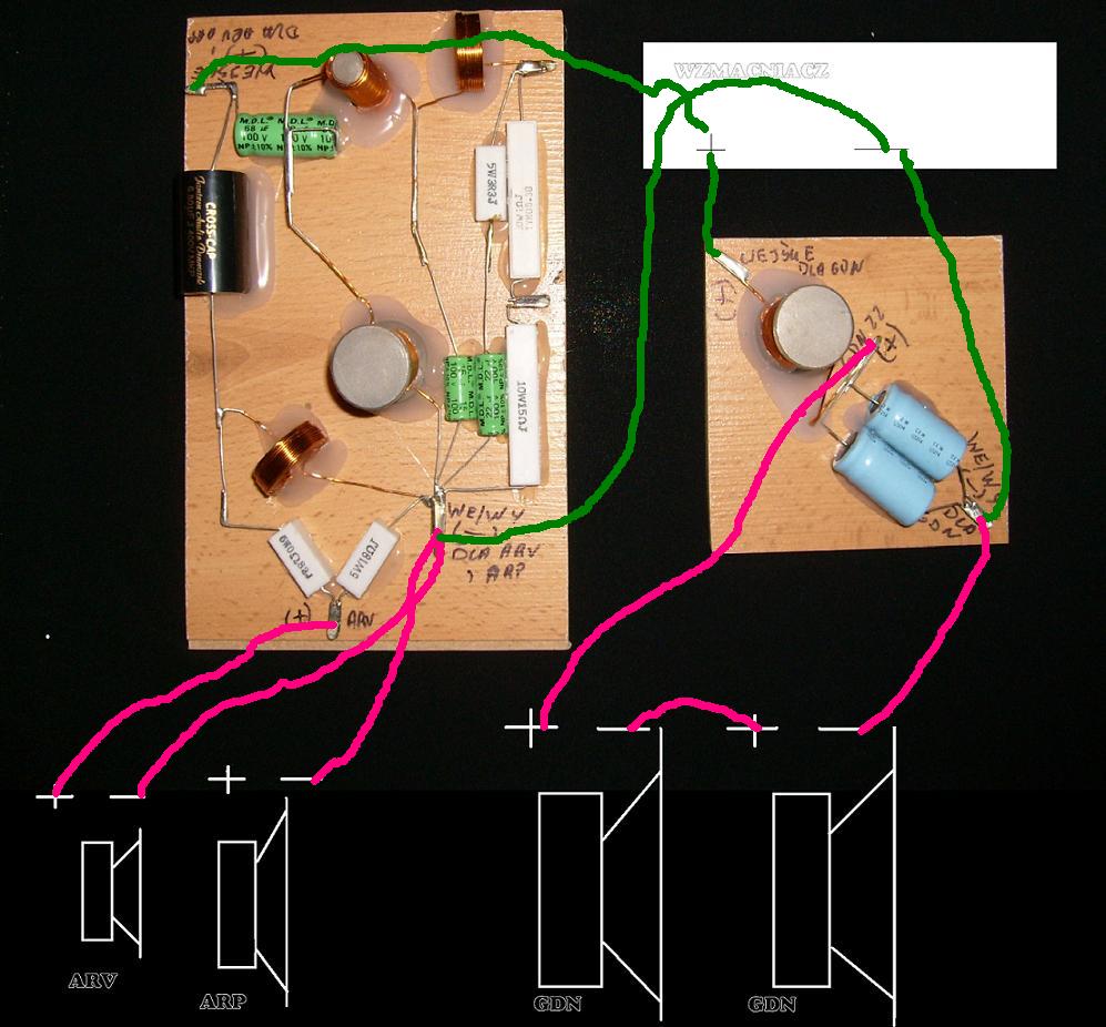

    witam nie jestem do konca pewny jak mam podłaczyc zwrotnice prosze oby mi ktos to rozrysowal liniami jak to ma byc prawidłowo podłaczone...
    Arp + nie jestem pewien gdzie bo nie jest podpisane
  • #4 4257288
    damiani22
    prosze
    Pomoc w podłączeniu zwrotnicy...
    tam gdzie sie przecinaja czerwone kreski oczywiscie ich nie lacz ;)

    niestety tez cos nie tak nie zauwazyiscie jednego miejsca........
    a kolega rafcio86 omina nawet dwa...

    wedlog mnie bedzie tak jak narysowalem.. no bo jak niby inaczej?

    damiani22 przy tym wolnym miejscu jest ARP(+) na wczesniejszym zdjeciu nie widac bo lampa blyskowa sie w tym miejscu odbila

    a w prawym gornym rogu powina byc chyba zwrotka (2) załaczam zdjecie z przodu i z tylu zwrotki

    tak jak to podlaczyles wtedu ARP podlaczamy do srodkowego miejsca z prawej strony i zostaje nam miejsce z lewj strony w gornym rogu.......:(
    a to miejsce w prawym gornym rogu?
    tam gdzie to miejsce jest wolne to z tylu mam napisane GDNxx/xx/xx --> (2) i oddzielone kreska wiec wyglada to jakby bylo opisane do ego miejsca

    no wiem... dlatego pytam jak to podlaczyc bo nie bardzo wiem.
  • #13 4258144
    damiani22
    po pierwsze na jeden kanal musisz miec dwie koncowki mocy, a popodlanczaj tak jak teraz tylko dla gdn'ow osobna koncowke podlacz i dla arv+arp osobna(plusy i minusy tak jak teraz jest narysowane)

    no tak zgadza sie rozumiem. ale chce to podlaczyc nomalnie bo nie mam takiego wzmacniacza... czyli jesli chce to normalnie podlaczyc to tak jak na ostanim rysunku?? jak se sprawie taki wzmak to zmienie terminale i podlacze tak jak mowisz...
    i co z tym miejscem w prawym gornym rogu ono ma byc wolne?
    #15 4258229
    damiani22
    tak, ma byc wolne, jest cos tam napisane? jezeli by bylo zdziwil bym sie ;)
    a jezeli chcesz podlaczyc pod jeden wzmak to mozesz tak jak jest teraz naryowane, tylko pamietaj o impedencji
  • #16 4258244
    pawel87p
    Dzieki za pomoc pamietam o impedencji ARV I ARP mam 4ohm a 2 GDN po 8ohm polacze rownolegle. jeszcze raz dzieki!
