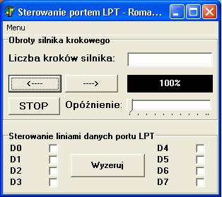

  • Projekt ktorym chce sie Wam pochwalic to projekt ktory wykonalem w ramach specjalizacji programowanie w technikum elektronicznym. W ramach projektu napisalem program do sterowania portem LPT - sterowanie poszczegolnymi pinami jak i sterowanie silnikiem krokowym bipolarnym. Caly projekt dokladnie opisany jest w pliku PDF ktory jest juz zamieszczonyna mojej stronie wiec podam tylko adres i zapraszam wszystkich chetnych do testowania.
    Nie ponosze odpowiedzialnosci za szkody wywolane przez zle podpinanie zyl od lpt itp. u mnie program dzialal poprawnie, rowniez dobrze dzialal na komputerach w szkole. Testowany byl w Win98, XP, z innymi nie powinno byc problemu. Projekt znajduje sie na mojej stronie domowej:
    www.wromanek.ovh.org
    pliki zwiazane z projektem: http://www.wromanek.ovh.org/index.php/compone...on,com_docman/task,cat_view/gid,24/Itemid,37/
    pliki jednak dodalem w zalacznikach, zapraszam do testowania;)
    Wazna informacja - program moze sie wieszac jesli probujesz ustawiac stan portu a nie masz podpietego kabla do portu LPT Twojego komputera. Najlepiej testowac przy podlaczonym urzadzeniu. Dokladne opisy w pliku PDF.

    fones
    Silnik bipolarny ma zazwyczaj 5 wyprowadzeń jedno masa
    (wspólne wszystkich cewek) oraz 4 zakończenia poszczególnych
    cewek.
    Ja myślałem ze bipolarny ma 4 wyprowadzenia, a unipolarny 5 lub 6... to jak to w koncu jest...
    http://www.pepi11.cad.pl/elektronika/krok.html
    Więc mamy silniki o uzwojeniach bipolarnych - poznajemy je generalnie po tym że mają 4 przewody wyjściowe, oraz unipolarne posiadające 6 przewodów wyjściowych, czasami 5 przewodów - co oznacza że zasilające są już połączone.
  • #5 4270407
    wojteczeq
    No tak jak myslalem znalezlicie bledy. Niestety przed tworzeniem tego projektu wpadl mi w rece ciekawy opis silnikow krokowych i ich programowania i opieralem sie tylko na nim. Z tego co teraz przeszukalem to rzezywiscie moj silnik byl unipolarny. Prawdopodobnie to byl blad w tym dokumencie na ktorym sie opieralem albo moja gafa. Przepraszam i dziekuje za poprawke, zachecam do dalszej analizy i poprawiania mnie to dokument ten poprawie, moze komus sie przyda;) jak znajde dokument z ktorego korzystalem to tez go sprawdze i jak cos to wrzuce;)

    pawoj20
    Dokumentacja bardzo dobra.
    Jak dla mnie być może przydatną opcją byłaby opcja (oprócz "lewo" i "prawo") "stop" możliwa do dodania do sekwencji. Dzięki temu byłaby możliwość zauważenia że po sekwencji kilkunastu kroków prawych, kilkanaście kroków przerwy, a następnie kolejne kilkanaście kroków prawo.
    Napisz bardziej szczegółowo, dlaczego miałby się ten program wieszać bez podłączonego urządzenia. Całkowicie nie rozumiem tego.
    Jak dla mnie 6/6 :D

    fones
    Co do projektu, to zauważyłem że nie użyłeś zewnętrznego zasilania, a twój silnik jak znalazłem ma zasilanie 12 V, na samym LPT jest 5V, pytam tylko czy zadziałało?
    http://www.motors.wrobots.com/MSJE200A53.php

    wojteczeq
    Dobry pomysl;) Postaram sie to dodac w wolnym czasie;)
    Tak jak mowilem, nie wiedzialem jak sprawdzic czy cos jest podlaczone do portu, uruchomienie programu nie powoduje bledow, natomiast proba podania jakiegos stanu na port konczy sie zwiecha. Dlaczego nie wiem dokladnie... sprawdze w domu jak wroce;) W nastepnym tygodniu.
    Tak dzialalo, jedyny problem to predkosc silnika;) Dobre by bylo zastosowanie jakichs buforow. Probowalem silnik sterowac bezposrednio z portow mikrokontrolera tez 5V ale wogole silnika nie ruszylo... mysle ze za maly prad...
