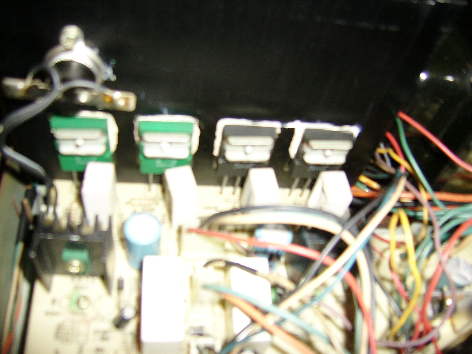

    Witam weszłem w posiadanie takowej koncowki mocy jak w tym poscie https://www.elektroda.pl/rtvforum/topic797956.html Tak samo niewiem jaka to ma moc ale wnetrze wyglada niebyle jak no i waga 20 kg tez o czyms swiadczy... z komputera podpinam sie pod mixer a z mixera na koncowke mocy... wlanczam piosenke w winampie glosnosc ustwiaona wszedzie na maxa mixer na maxa koncowka na 50 % i moje altusy 140 graja o wiele słabiej niz na unitrze pw3015 ktora ma te 2 x 15 wat :| czy to mozliwezeby ta koncwka maocy byla tak słaba .... :| czy moze ja robie jakis blad ... Prosze o pomoc

    Po 1 weź omiń korektor i podepnij sie odrazu z kompa pod końcówkę
    Po 2 dlaczego w tym korektorze wszystkie suwaki masz maxymalnie na minimum ??
    Po 3 ta końcówka ma na moje oko minimum 2 x 150wat 8R więc jak wsio masz dobrze podpięte i masz ją sprawną to altuski powinny sie pocić przy 1/2 mocy :D
    Po 4 masz wskaźnik na tej końcówce !! jak zapalaja sie ostatnie kreski ( najprawdopodobniej czerwone) to jest przester czyli końcówka więcej już z siebie niewyda a tobie zapaliły sie dopiero 2 z ok 10 więc napewno masz gdzies błąd w podłączeniu!! lub korekcji

    To nie jest korektor tylko mixer ! a zdjecie robilem jak szło cicho... :| no niewiem ale jakos sie "niepoca" ehh dalej nic niewiem... Oto wnetrze jego ... 2 osobne czernione radiatory + dodatkowo wentylatory 12 cm... hmm.. niewydaje mi sie ze przy takich gabarytach i takiech podzespolach ta koncowka niemogla zagrc lepiej od unitry pw 3015 .. dziwne chyba przejde sie do elektronika zeby zucil profesjonalnym okiem czy moze cos sie zepsulo i obniza moc.. niewiem co radzicie?

    marcinmaz2
