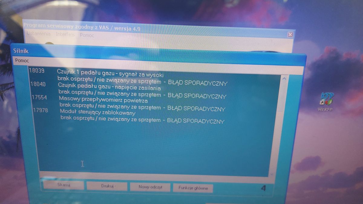

    Witam czy udało się rozwiązać problem?
    Mam sharana 2001 rok 1.9 tdi 116km na pompowtryskach i mam taki sam problem.
    Auto odpala i jeździ normalnie, jak zgasze silnik i chce odpalić wtedy jest brak reakcji na pedal gazu, błędy są z pedału gazu i przepływki
    I auto dodaje sobie samoczynnie gazu na 1200 obrotów odłącze pedał i obroty spadają A jak odłącze przepływke nie ma żadnej zmiany. Błędy nie chcą się skasować za każdym razem jak sie uda to auto jeździ poprawnie a jak wpada w tryb awaryjny miga kontrolka świec zarowych. Gdzie szukac problemu? Chce wymienić pedał gazu i przeplywke ale czy to pomoże?

  • #7 19004158
    Karol1991bmw
    Poziom 6  
    Sprawdzałem pod kompem położenie pedału gazu i pokazywało w % od 0% do 100% jak na niego naciskałem czyli bym mógł sugerować ze działa rozebrałem i nic nie było widać na stykach i pinach w kostce. Ale to było jak błędy się skasowały nie sprawdziłem czy jak jest błąd czy pokazuje prawidłowo, przepływke wyczyściłem i dalej jest błąd. Stawiam że mógł paść sterownik silnika ale rozebrałem go i nic tam nie było widać uszkodzonego spalonego jutro chce sprawdzić przewody do przepływki i pedału gazu. Bo stwierdziłem że auto wcześniej miało problem z alternatorem widać że jest zregenerowany ale bezpieczniki przy aku i kable są stopione ale zostało to naprawione przez poprzedniego właściciela. I pytanie czy alternator mógł przeladowac i poszło duże napięcie i przewody mogły się gdzieś stopić zgrzac?.
  • #8 19008468
    Karol1991bmw
    Poziom 6  
    Sprawa wygląda tak.
    Zakupiłem używany przeplywomierz i pedał gazu. Wymienilem na używane, pod komputer kasuję błędy i dalej to samo. Nie chce się skasować błąd. Kable sprawdziłem do sterownika silnika od przepływki i pedału gazu przejście mają o zasilania na nich jakieś są.
    No chyba że ma ktoś schemat jakie powinny być napięcia na danym pinie to po proszę i sprawdzę. Jakieś pomysły co dalej z tym zrobić?
    Może wymienić sterownik silnika tylko czy to na pewno dobra diagnoza? Pozdrawiam Volswagen Sharan TDI. Brak reakcji na dodanie gazu.
