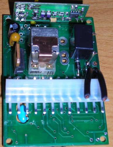

    Witam serdecznie!
    Na załączonej fotografi przedstawiam alarm firmy Proxima ZN. Koledze zaczał szfankować mianowicie nie chcial sie otwierac glupial. Kiedy rozebralem i poruszalem zaczal dzialac ale po uzbrojeniu po chwili sie rozbroil. Drzwi wszystkie zamkniete.
    Chodzi mi o wyprowadzenia ze złącza, gdzie plus 12V, minus, krańcówki itd.
    Moze ktos ma taka rozpiske (proszę spojrzec na foto) i mi pomoze bede bardzo wdzieczny, za co serdecznie dziekuje i pozdrawiam

    Tak chodzi o rozpiske grzebienia. Ale znalazlem cos takiego:
    (liczby 1,2,3... to numer pinu w złączu licząc od lewej strony złącza, zatrzask jest na górze)
    1. czarny i cienki biały ---masa
    2. cienki czarny--- masa pojawiająca sie po uzbrojeniu alarmu
    3. czarny---syrena
    4. czarny---kierunkowskaz
    5. czarny i cienki pomarańczowy--- +12 V zasilania
    6. czarny---kierunkowskaz
    7. czarny---otwórz (sygnał masy)
    8. cienki niebieski--- podanie tutaj masy aktywuje alarm
    9. czarny--- krańcówki drzwi
    10. czarny---+12 V po stacyjce
    11. cienki brązowy--- + dla LED
    12. czarny ---zamknij (sygnał masy)
    Podłączylem zasilanie i teraz pytanie po wcisnieciu pilota zero reakcji. Dopiero kiedy na pin 9 podalem mase to po uzbrojeniu uderzy przekaznik i jest uzbrojony ale po okolo 20s przekaznik zaczyna pracowac czyli wlacza sie alarm. Co musi byc podlaczone zebym mogl uzbroic i zeby alarm trzymal??

    A to, to akurat moge podać:
    1 wejście czujników dodatkowych
    2 drzwi i klapy
    3 syrena
    4 kierunek
    5 plus
    6 kierunek
    7 masa
    8 LED
    9 masa czujników dodatkowych
    10 stacyjka
    11 zamek zamknięcie
    12 zamek otwarcie
    Już myślałem, że kolegę lenistwo ogarnęło i poszukać się nie chce, ale skoro tak to nie ma sprawy.
  • #5 4273386
    Jachou
    No tak tylko ze to co znalazlem czyli te wyprowadzenia moje roznia sie z wyprowadzeniami kolegi. Hmmm ciekawe ktore jest ok!! Tak jak pisalem wczesniej po podlaczeniu wedlug mojej rozpiski cos tam dziala ale chyba nie prawidlowo. U mnie masa jest na 1 a u Ciebie na 7.

    To jest opis do aktualnie produkowanej ZN-ki i na 100% prawdziwy.

    Kolejność sie wyprowadzen zgadza bo podlaczylem i alarm dziala. Tylko nie wiem jaka moze byc przyczyna ze jak podlacze do samochodu uzbroje to po chwili sie rozbraja i otwieraja drzwi.
    Ma ktos pomysl??Pozdrawiam
