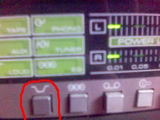

    A może ci kontur nie działa?????

    Kontur czyli?? Equalizer (korektor graficzny) tony średnie czy co bo nie wiem, nie śmiejcie się :D )

    kontur albo loudnes to filtr który się wciska którymś z przycisków, podbija on niskie i wysokie tony , albo tylko niskie przy cichszym graniu, nazywa się to fizjologiczna reg. głośności i jest powiązana z potencjometre głośności.
    chodzi o to że ludzki słuch ma takie upośledzenie że przy cichym muzykowaniu nie odbierze tak basu i sopranu jak średnich tonów, wraz przesówaniem pot. na głośniejsze rgenie efekt ten proporcjonalnie zanika.
    ale u ciebie może go nie być.bo masz korektor.
    ale zerkne na schemat w swoim prywatnim zrchiwum to zobacze
    co da kabli to jak juz pisali im gróbsze tym lepiej, w środku tez możesz tego kabla użyć, tylko nie pomyl polaryzacji przewodów, czyli + i - .
    Loudnes u ciebie jest pierwsz przycisk po lewej stronie

    To ten przycisk zaznaczony na zdjęciu nim włącza się ten kontur (pomyłka)
    Złożenie kolumn z dobrym głębokim basem
    Koło niego pisze "Loud"
    Mam go włączonego. Jak go wyłącze to głośniki grają cicho i nie ma basu jak dam dużo głośniej to też nie ma basu. A jak włącze to czuć niskie tony aż miło :)
