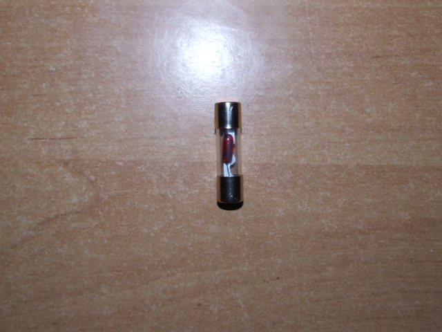

    Kumpel posiada następujący problem i ja też raz tak miałem ale do rzeczy. Posiada on radio Alpine CDE-9871RR wzmacniacz carpower hbp-602 i do czasu suba z pionner-em tsw306c. Nie wiem jak to dobrze opisać:
    Przy podłączeniu kabli i włączeniu sprzętu dioda power lekko się świeci ale nic nie gra dopiero po dodaniu dodatkowego mostka z plusa zaczyna grać.
    Czym to może być spowodowane ?
    Teraz sprzedał skrzynie i miałem mu oddać swojego max12. Podłączyliśmy to do tego 602 słychać wszystko ładnie ale do pewnej głośności potem jakby bass giną. Pomyśleliśmy że klocek. Przyniosłem swojego hbp-1502 i tak samo tyle że już przy mniejszej głośności. A i tu dioda na samym remote nawet nie świeci dopiero po mostku. A na samym mostku też nie świeci. U mnie wszystko jest ok.
    O co może chodzić ?

    Tak więc wczoraj już mi się nie chciało pisać, trochę zmęczony byłem jeszcze trochę się pobawiłem przy tym zasilaniu, ale działa jak trzeba :)
    Na początku myślałem tak jak napisał greg-si że gdzieś źle styka, ale potem przypomniałem sobie że ja te kable kładłem i taki styk na całej klemie to wystarczy ( nie pomyliłem się).
    Później sprawdziłem cały sprzęt u siebie i ok. Wyciągnełem ten miernik i sprawdzam: kabel przy akumulatorze 12v kabel przy wzmacniaczu 2v ????
    Rozbieram bezpiecznik oglądam cały hmmmm. wsadziłem swój i działa.
    Oto i on:
    Naprawdę dziwne. Dioda power świeci, ale nic nie gra.
