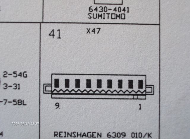

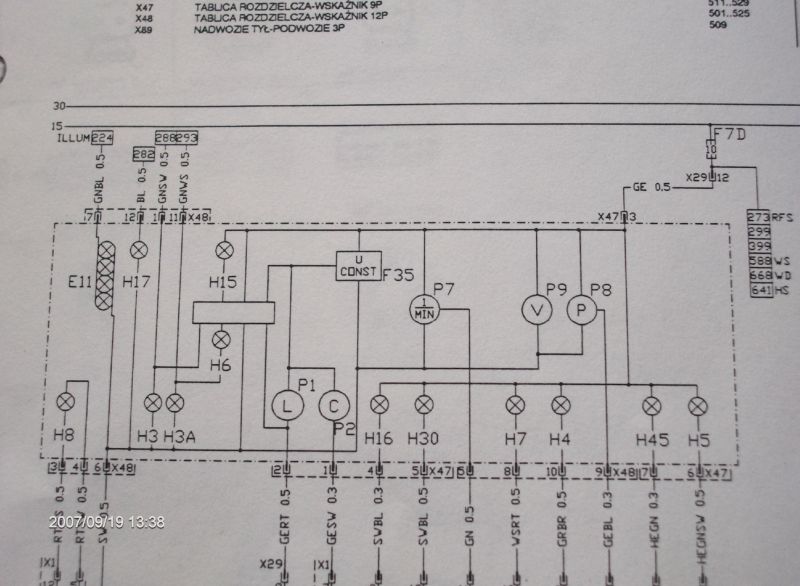

Pomocny post #3 4295561 18 Wrz 2007 13:47 viper555 viper555 Poziom 39 Pomocny post? (+4) Pomocny post #3 4295561 18 Wrz 2007 13:47 Mam tylko tyle.Pozdrawiam
#4 4296843 18 Wrz 2007 19:56 Manix Manix Poziom 24 Autor tematu Pomocny post? (0) #4 4296843 18 Wrz 2007 19:56 Bardziej interesowałaby mnie prawa część ale dzięki i za to. A może wiesz jakie piny do podłączenia na stole?
#5 4298592 19 Wrz 2007 10:17 viper555 viper555 Poziom 39 Pomocny post? (+4) #5 4298592 19 Wrz 2007 10:17
