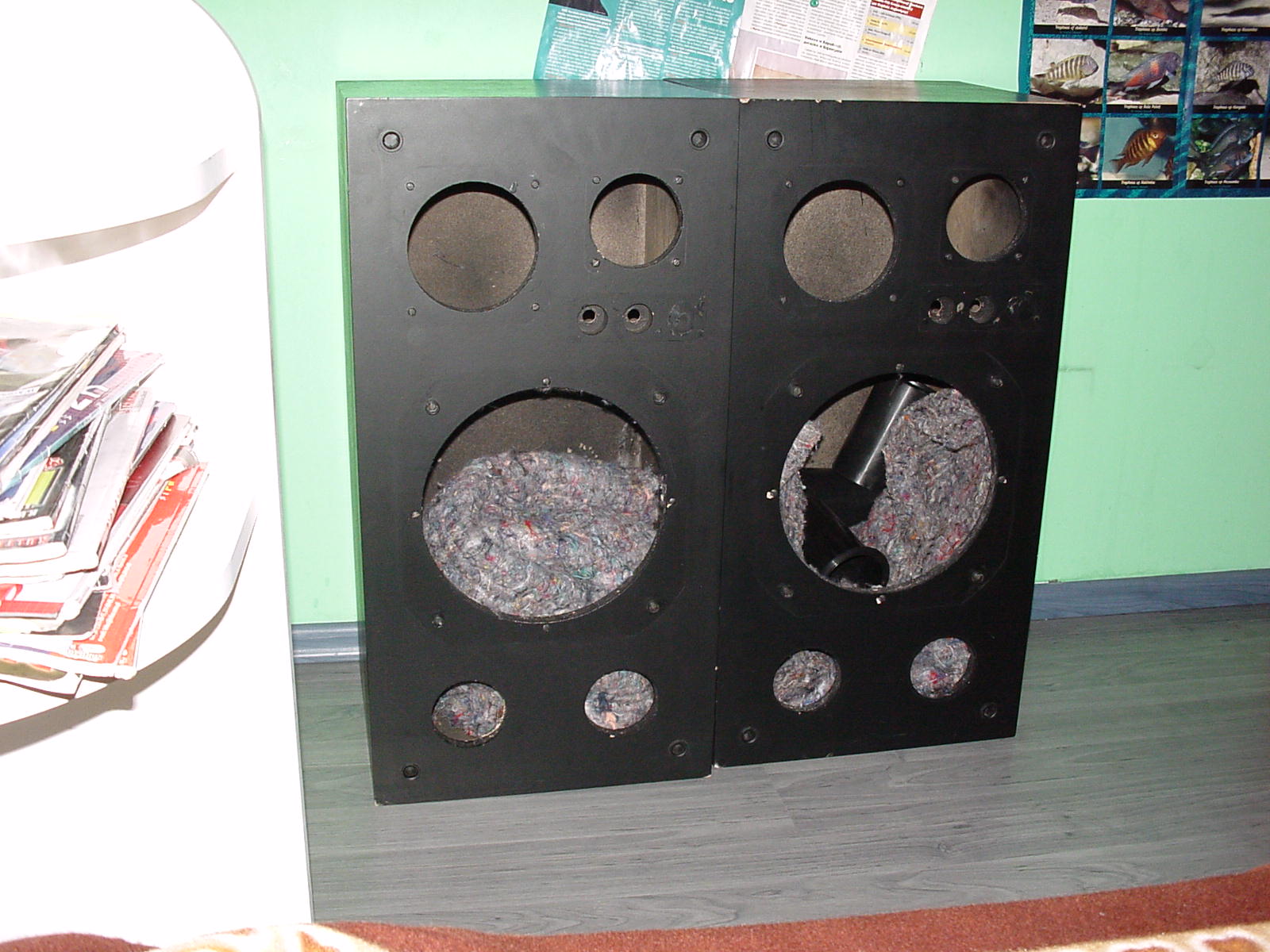

    Witam stalem sie posiadaczem takich kolumn tonsila;
    Tam sa otwory na glosniki 25 cm 13 i gwizdki i brakuje tam jeszcze zwrotnic moze mi ktos podpowiedzec jakie glosniki dobrac do tych kolum aby to w miare gralo w pokoju i gdzie kupic zwrtonice jesli sie da?

    Są to altony w ciemno mogę powiedzieć że 80 ale jeśli masz kupować wszystkie nowe głośniki nie wydaje mi się to opłacalne ...

    Mi także wydaje sie że to są altony. Zmierz wymiary obudowy i porównaj z tymi na stronie: http://unitra.eu.org/node/233 . Jeśli chodzi o opłacalność to np jeden głośnik niskotonowy kosztuje ok 120zł więc komplet wszystkich głośników to będzie niemały wydatek. Dokładnie to możesz ceny głośników sprawdzić na: http://www.e-tonsil.pl/ .

    ja mam kulumny Altus 110. ale też trzeba wszystkie głośniki nowe kupić. zwrotnice przełączniki wszystko sprawne. Jak podliczyłem to głośniki mnie przyjdą około 400zł komplet.

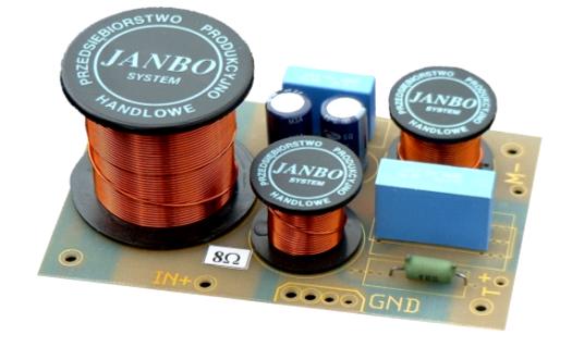

    Zwrotnice kupisz w JANBO http://janbo.com.pl/zwrot_tr.html
    TA CI BY PASIŁA NA 100%
    https://obrazki.elektroda.pl/21_1190051647.jpg
    ZWROTNICA TRÓJDROŻNA SŁ-OT-U
    Jest to zwrotnica trójdrożna bez układów dodatkowych
    i bez korekcji dźwięku. Została ona wyposażona w podwójne
    ogniwo filtrujące, które skuteczniej zabezpiecza
    głośnik wysokotonowy (12 dB/okt.).
    A tak na marginesie to ALTONY 80, głośniki można wyczachyś na rynku wtórnym, alegro, a takie same kolumny z oryginałami można wychaczyć za nok.300 też na alegro.
    Wykonywana w dwóch wariantach impedancji obciążeń:
    Wszystkie głośniki - 8 W
    Wszystkie głośniki - 4 W
    PARAMETR Wartość Jedn.
    Dopuszczalna ciągła moc przenoszona przez zwrotnicę 110 VA
    Częstotliwość podziału 850/6600 Hz
    Tłumienia 6/6/6/12 dB/okt.
    Zwrotnica SŁ-OT-U jest zwrotnicą zapewniającą poprawną
    pracę wzmacniacza. Układ elektryczny odpowiada układowi
    stosowanemu fabrycznie w zestawach typu ALTUS 90.
    Poprawiono jednak filtrację głośnika wysokotonowego - 12 dB/okt.
    Poprawienie skuteczności filtracji wpłynęło na znacznie mniejszą
    awaryjność stosowanych popularnych głośników tubowych i kopułkowych
    głośniki nawet oryginalne używane można wyhaczyć na alegro duzo taniej,
    te paki to ALTON80 takie można kupić na alegro za ok.300zł
