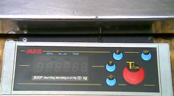

    Witam czy ktoś jest w posiadaniu wsadów do epromu i eepromu , kości brak prawdopodobnie jedna to 24c... a druga 27c... , za pomoc dziękuje i pozdrawiam

    Witam. Jeśli mowa o scalakach to ten który ma 8 nóg to 24C02 i jest to EEPROM. Przechowuje on dane kalibracyjne i konfiguracyjne. Programuje sie automatycznei podczas konfiguracji serwisowej. Natomiast EPROM np 27C256 programujemy programatore i do niego faktycznie potrzeba wsadu. Tylko jaka wersja? Trochę więcej danych. Najlepiej wersja płytki drukowanej. Rok produkcji wagi, może fotka płytki. Pozdrawiam. Mam co nieco i pewnie mogę pomóc tylko potrzebuję trochę wiadomości. Pozdrawiam.

    Witam , dzięki za odpowiedz , nie mogłem wcześniej odpowiedzieć - nie miałem dostępu do netu , na płytce znalazłem oznaczenie L1_A7 zamieszczę jutro foto może coś ci powie

    Witam. Proszę o podanie typu wagi oraz roku produkcji. Wejście w kalibrację zawsze jest podobne ale dla kogoś kto nie robił tego wcześniej może być problematyczne i muszę dokładnie wiedzieć jaka to waga. Pozdrawiam.

    Witam , waga ruszyła ale nie pamiętam którym wsadem , za pomoc dziękuje i pozdrawiam
