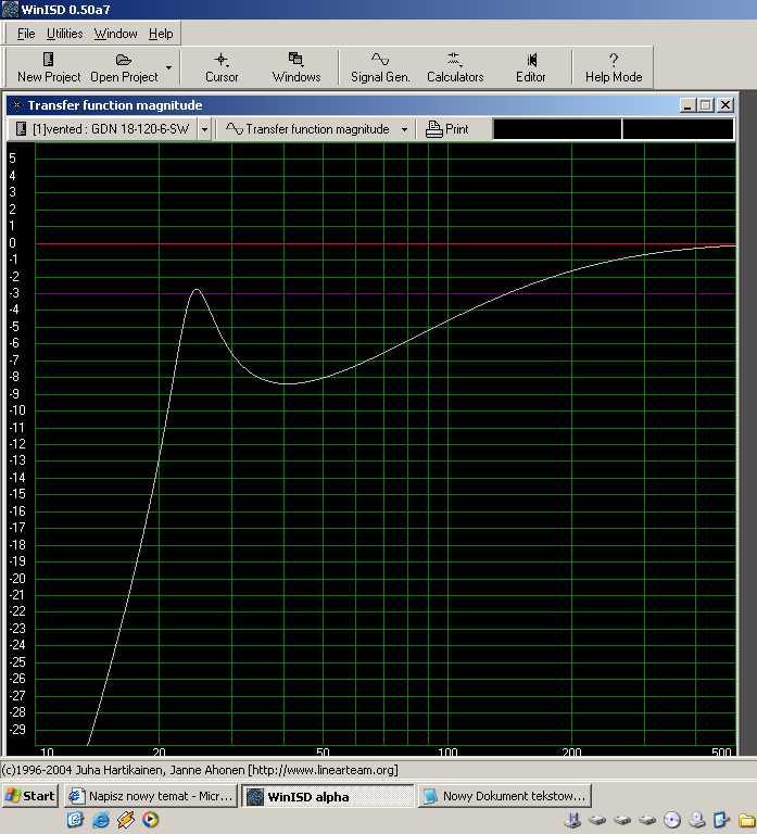

    Mam taki pomysł i chciałbym zasięgnąć Waszej opinii:
    Chcę umieścić 2 * GDN 18-120-6-SW ( http://www.stx.pl/index.php?vMenu=2&vMenuItem=0&vSubPage=354 ) w obudowę 255 litrów.
    Pytacie skąd mam taką dużą obudowę - tyle ma bagażnik mojego auta.
    Jest to Renault Clio 2
    Wcześniej miałem tubę, bardzo lubię czysty, głęboki bas, ale był taki problem, że zajmowała ona prawie cały bagażnik. Pozatym moc(akustyczna) jaką na niej uzyskiwałem była za duża, po 10 minutach jazdy(słuchania) bolała głowa.
    Pomyślałem o takim rozwiązaniu aby przestrzeń bagażnika tworzyła obudowę typu bass-reflex.
    Czy ktoś testował takie rozwiązanie?
    Jak nieszczelność bagażnika wpłynie na parametry?
    STX w obudowie 255 litrów typu BR
    Dołączam projekt w WinISD

    To co wychodzi w symulacjach to tylko propozycja programu dla uzyskania jak najrowniejszej charakterystyki,do takich glosniczkow to obudowa po 10-15l na sztuke maks...wogle te glosniki sie nienadaja do ca,stx sobie odpusc napisz ile masz kasy na ten cel i cos znajdziemy

    Symulacja przeprowadzona została na podstawie zadanych przezemnie parametrów. Program rzeczywiście obliczył obudowę na ok 20 litrów. Nie chcę jednak wozić skrzyni w bagażniku - właśnie się jednej pozbyłem.
    Słyszałem kenwoody eliptyczne w punto, grały całkiem znośnie. Tylko że ich moc jest za mała.
    Mam wzmacniacz Blaupunkta GTA2 Special 375W i myślę że uzyskam na nim jakieś 60...70W na kanał.
    nie chcę eliptycznuch głośników z gwizgkiem na trzpieniu wychodzącym ze środka magnesu - wali się syf i trzeszczą.
    W półkę wejdą mi głośniki 16cm szerokości.
    Co do kasy to mam na ten cel 200zł.
    Wybrałem STX-y bo mają pewne parametry, nie jakieś moce z kosmosu.
    Można przynajmniej obliczyć obudowę.
    Czekam na propozycje

    kosmi jak chesz liczyc obudowe jak obudowa musi byc szczelna?a ty chesz to wsadzic w polke wiec o zadnym liczeniu niemam mowy.Pozatym te stx nienadaja sie to pracy w freeair,reasumujac pomysl beznadziejny i strata pieniedzy.A co do tych pewnych parametrow stx to bym niebyl taki pewien ;)

    Ten STX jak najbardziej nadaje się do pracy free air. Bagażnik jest jednak trochę szczelny, a ciśnienie wewnątrz obudowy jest małe przy konstrukcji BR.
    Ige jaka jest twoja propozycja rozwiązania tego problemu?
  • #8 4295751
    ige
    Poziom 35  
    Skad wywnioskowales ze ten glosnik nadaje sie do freeair?Bagaznik niejst wogle sczelny,wiec liczenie jakiej kolwiek obudowy mzona sobie darowac.Powiadasz konstrukcja BR a jak chesz ja zestroic? :D
    Odpusc sobie to bo jzu pisalem to strata kasy.
    Brakuje ci basu to 8/10cali w malo obudowe 15-25l i bedzie bez porownania lepiej.Jak chesz miec w polce(nie polecam)to szukaj typowych glosnikow do caraudio przeznaczonych do pracy we free air

    Nie wiem dlaczego myślałem że ten głośnik się nadaje do freeair :)
    Skrzynia odpada, jak pisałem mam mały bagażnik i denerwuje mnie ciągłe szarpanie się ze sprzętem, żeby cokolwiek przewieźć.
    Wygląda na to, że czekają mnie jednak elipsy.

    ja mialem w golfie 2xgto 937 graly niezle ale glosniki w polce nie sluza do robienia basu a ostatecznie do polepszenia/pogorszenia sceny.. do robienia basu sa skrzynki.. a jak bd Ci zajmowala te 30-40l to zaraz nie zbiedniejesz a bd mial chociaz lepszy dzwiek.. cos za cos nie ma nic za darmo.. albo kompromis albo podaka

    Może jednak pomyślę, żeby zbić jakąś skrzynię dobrze dopasowaną do bagażnika. Maksymalnie wysoką i głęboką, a wąską, żeby mniej miejsca zajmowała...
