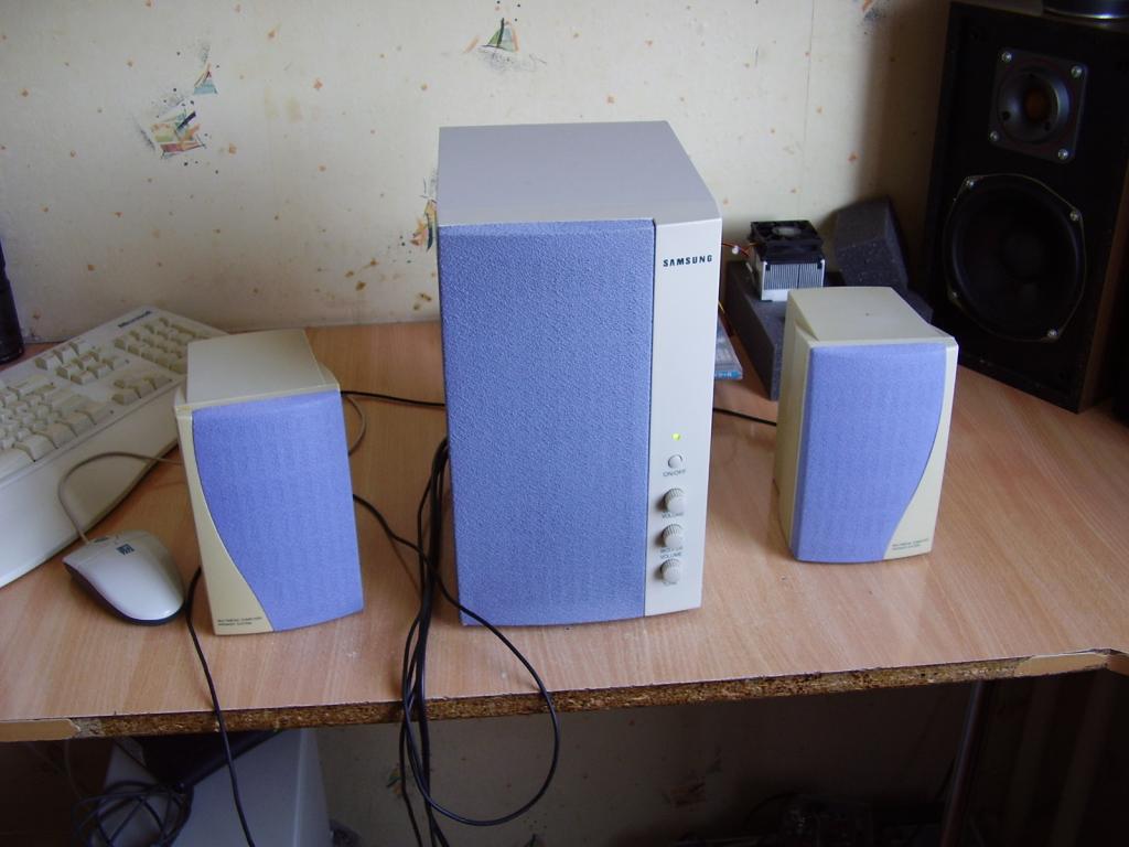

Oto obiekt naszego tematu.
Podłączamy bohatera do sieci i pod karte (SB Live 5.1 digital). Głośność główna na 75%, volume na subie do minimum. Puszczam nagranie w miare najlepszej jakości. Potencjometr głośności subwoofera ustawiam w pionowej pozycji, stopniowo podgłaśniam. Jest w miare dobrze na niskiej głośności. Schody zaczynają się gdy puszczam ustroistwo głośniej. Sub huczy, raczej nie moge zakwalifikować tego do basu, raczej do wysokiego buczenia. Puszczam jeszcze głośniej - słychać że to maksimum (jestem na 2/3 głośności). Okazuje się że częściową przyczyne za straszne zniekształcenia tonów niskich ponosi bardzo nieszczelna skrzynka suba w której więcej powietrza ciśnienie akustyczne wypycha szczelinami niż tunelem bass reflex co czuć gołą ręką.
Zjawisko nie dotyczy tylko panelu przedniego lecz też gniazdek zlokalizowanych w tylnej części. Siłą rzeczy zabieramy się za rozbiórke wszystkiego na części pierwsze.

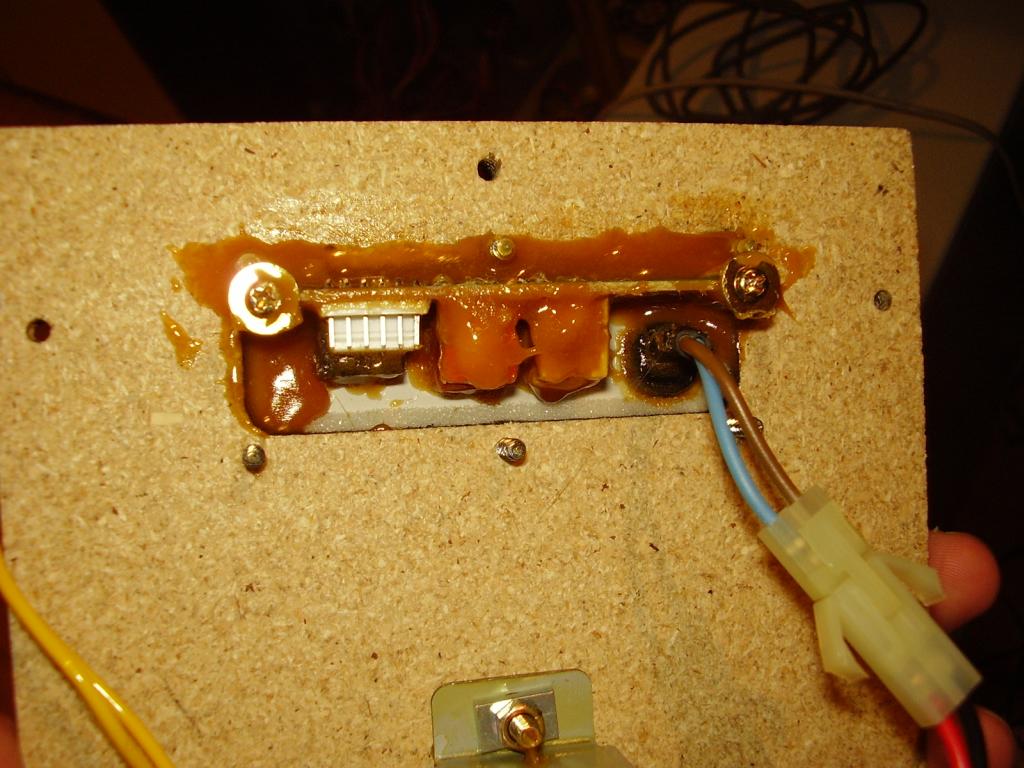

I tutaj leży problem. Prawdziwa bolączka tych Samsungów - płytka z gniazdami na którą w prawie 70-80% tych SMSów wdają się zimne luty przez co milkną satelity.
Tak więc lutownica w dłoń i wszystko dokładnie przelutowywujemy. Nie jest tego dużo. Ściereczką z czymś odtłuszczającym możemy wyczyścić gniazdka RCA po zewnętrznej strone. Dodatkowo proponuje zdjąć plastikową podkładke od złączki 6Pin. Do tego celu możemy wykorzystać miniaturowe kombinerki lub płaskoszczypy. Delikatnie ciągniemy raz z jednej, raz z drugiej strony aby powoli zsunąć tą podkładke. Nie ciągniemy na chama gdyż siłą możemy zrobić kuku płytce. Siły używamy ale z rozwagą. Możemy podłożyć uszczelke pod szczeline. Użyłem najtańszej okiennej uszczelki z castoramy 9x6mm.
Podobnie też wkręty pochodzą z casto. Wszystkie krótkie wkręty to uniwersalne 3x20mm z podkładkami M5 (chyba) a wszystkie długie to 4x30mm z podkładkami poszerzanymi 15mm. Wkręty o łbie płaskim od spodu i podkładki odgrywają tu kluczową role. Mocne dociąganie wkrętami o łbie stożkowym, bez podkładki, doprowadziłoby poprostu do rozstrzelenia płyty na krawędziach i byłoby po sprawie. Podobnie sprawa ma się z plastikiem od gniazdek. Jak widać na zdjęciu, nawierciłem tylny plastik jeszcze w dwóch miejscach aby przykręcić to na 6 wkrętów. Jest to konieczne aby równomiernie go docisnąć przy uszczelce pod spodem. Do tego celu użyłem wiertarki modelarskiej i wiertełka 2-2.5mm do stali. Trzeba zwrócić uwage aby nie wykonać otwórów zbyt blisko krawędzi w płycie. jeśli wszystko jest na miejscu, to wkręcamy plastik w otwór, dociągamy na tyle aby schował się on w płycie tylnej i nie wystawał poza nią.
Następnie wkręcamy przelutowaną płytke ze zgłączami i przykręcamy. Teraz przyjdzie pora na uszczelnienie wszystkiego klejem. W pierwotnym zamierzeniu myślałem że wystarczy sama uszczelka i zalanie gniazd wokół, jednak okazało się że sub wytwarzał wewnątrz takie ciśnienie iż świsty powietrza były nie do zniesienia. więc zalewamy wszystko. Zalanie klejem ma ten plus że usztywni nam gniazdka RCA i przygoda z ich wyłamaniem nie ma prawa się powtórzyć. Aby zakleić złącza RCA musimy zabezpieczyć wnętrze aby nie dostał się nam tam klej inaczej zaklei nam styki i po ptokach. Nie szukając daleko poprostu nałożyłem tam po trochu waty, aby klej mi się tam nie wlał. Można to też zakleić taśmą malarską.

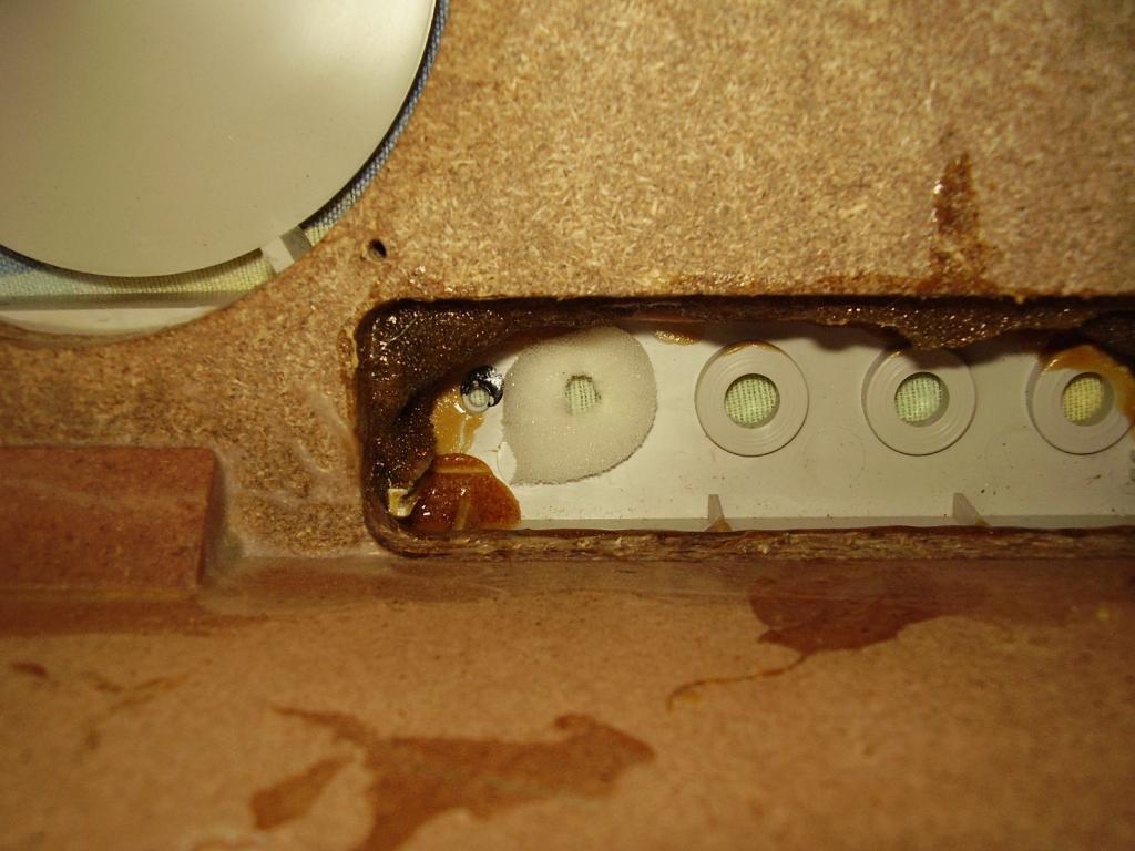

Następnie wykałaczką czy czymś tam innym nakładamy duże ilości butaprenu i rozprowadzamy tak, aby zakryć wszystkie szczeliny. Gniazdko Jack 3.5 stereo traktujemy bez ceregieli, uważamy przy tym, aby nie pozaklejać i nadmiernie nie ubrudzić szpilek złaczki z której
zdjęliśmy podstawke (zdjeliśmy po to, aby móc zakleić od tyłu gniazdko line in - nie zrobiłem tego na początku i ze zdziwieniem swierdziłem, że plastik ten jest nieszczelny w okolicy szpilek na tyle, że świszczy tam powietrze - poprostu dmuchnąłem w gniazdo aby się o tym przekonać
Poniżej zdjęcia z kolejnych etapów zalewania klejem. Moja uwaga, jeśli włożymy tam waciki, jak ja, to nie dotykamy ich czymkolwiek, bo nam powyłażą a klej wlezie do gniazd.
Tak oto skończyliśmy wykańczać tylną ścianke.

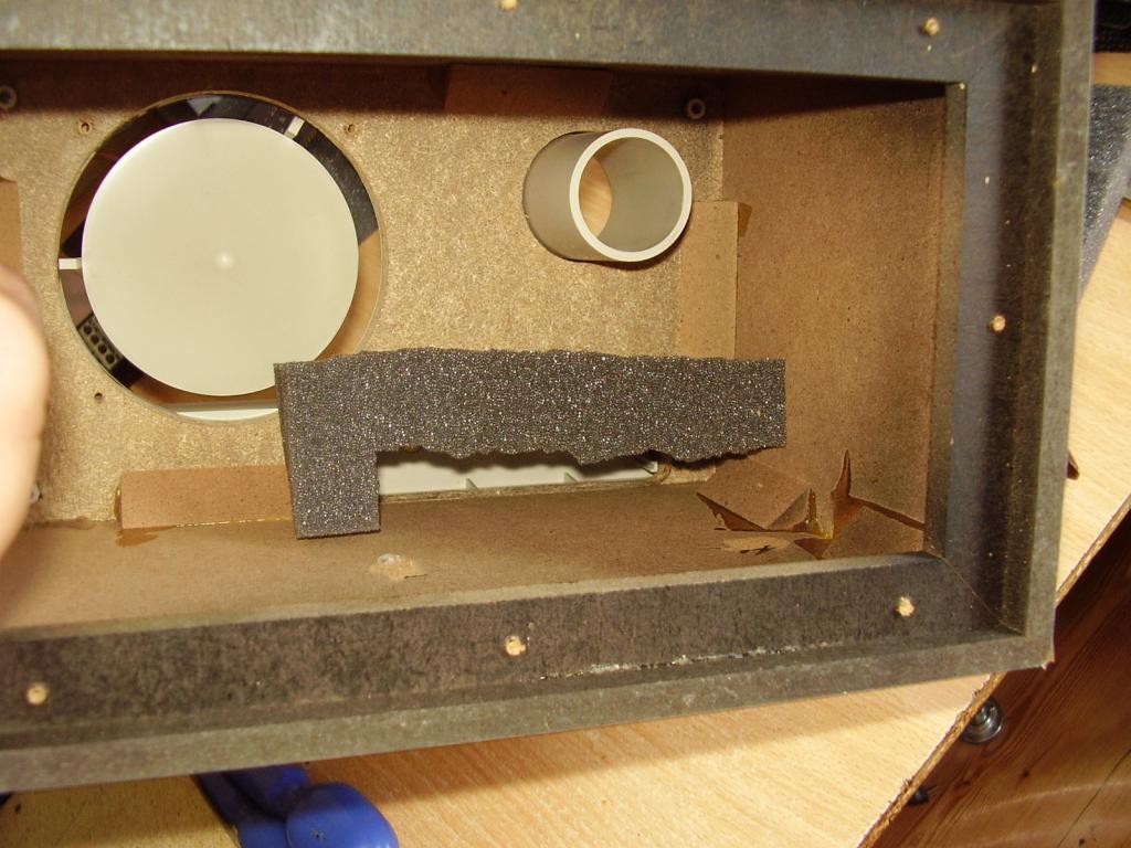

4. Wygłuszanie, sładanie, porządki.
Jeśli wszystko już powysychało (minimum 24h) możemy zabrać się za składanie tego do kupy. Na uszczelce przy otworze głośnika, wyznaczamy sobie markerem punkty w których pod uszczelką są otwory po wkrętach, wystarczy podociskać palcem uszczelke aby je wyczuć, potem nie będzie problemów z właściwym ułożeniem głośnika. Nim umieścimy płytke ze wzmacniaczem spowrotem na orbicie, warto pospinać do kupy kable, jakie tam się plączą. Najpierw dwa sygnałowe, razem, ze sobą, a potem, po umieszczeniu już płytki spowrotem na miejscu, od głośnika niskotonowego. Aby wkleić spowrotem uchwyty wzmaka wsuwamy płytke w prowadnice, zakładamy na krawędzie uchwyty, tak jak miało to miejsce oryginalnie, smarujemy butaprenem pierwotne punkty klejenia i płytke docikskamy najpierw na dół, a potem do ścianki, aby przywarła jak należy. Pare minut trzymamy, aby w miare to się związało, a potem puszczamy i dajemy subowi spokój na jakąś godzinke. potem zakładamy na ośki, od przodu, pokrętła, trzymając od tyłu płytke, w trakcie ich dociskania a następnie podłączamy głośnik niskotonowy który powinien być już wkręcony. Kabel, z zachowaniem pewnej swobody, składamy i spinamy opaską.

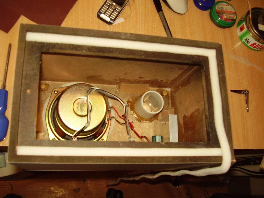

Jeśli wszystko już powkładane, możemy nakleić uszczelki tak jak na zdjęciach poniżej
Uszczelki przycinamy ostrym nożem do papieru. Docinamy tak, aby nie powstawały żadne szczeliny - powietrze pod ciśnieniem nie zna kompromisów.
Jako że miałem końcówke uszczelki nakleiłem ją podwójnie. aby mi się jakieś ścinki nie walały potem. Teraz można przystąpić do umieszczenia wygłuszenia, robimy to tak aby zakryć równo wszystko co mamy w środku, z pewnym odstępem od tylnej ścianki aby wkręty które potem z niej wyjdą nie nawinęły tego wygłuszenia i zwinęły w jakiś kołtun. Trzeba będzie w materiale wygłuszeniowym wykonać owtór przez który przeciągniemy przewody sygnałowe i od zasilania

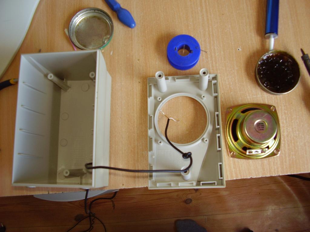

Jeśli jeszcze nam się chce, można wygłuszyć i uszczelnić satelity. Właściwie nic nowego w porównaniu do poprzednich czynności tu nie ma. wszystko rozkręcamy, odlutowywujemy przewody, rozplątujemy supeł wciągamy przewodu 15cm więcej do srodka i zawiązujemy nowy,
zalewamy klejem, czekamy aż wyschnie,
wkładamy po kawałku maty w takiej ilości, aby nie utrudnić sobie potem złożenia ustroistwa (czyli aby nie dostało się to to w punkty łączenia śrubami).
podklejamy uszczelką otwór głośnika, wkręcamy głośnik,
na koniec, aby uszczelnić pudełko, stosujemy myk z naprzykład zwykłą taśmą izolacyjną 3M. Naklejamy jak na foto, zakręcamy (trzeba będzie prawdopodobnie ścisnąć pudełka ręcznie przed tym, ale to dobrze, wszystko jest teraz na ścisk).
Potem wystające krawędzie ścinamy czubkiem nożyka co powinno pójść bez trudu. Robimy to ostrożnie i spokojnie. aby nie pojechać nożem po obudowie lub palcach:).
