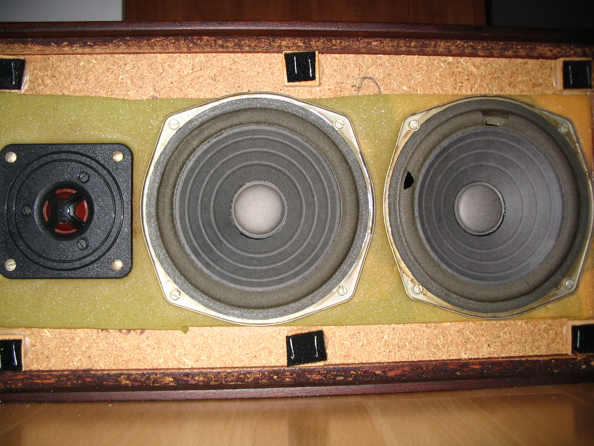

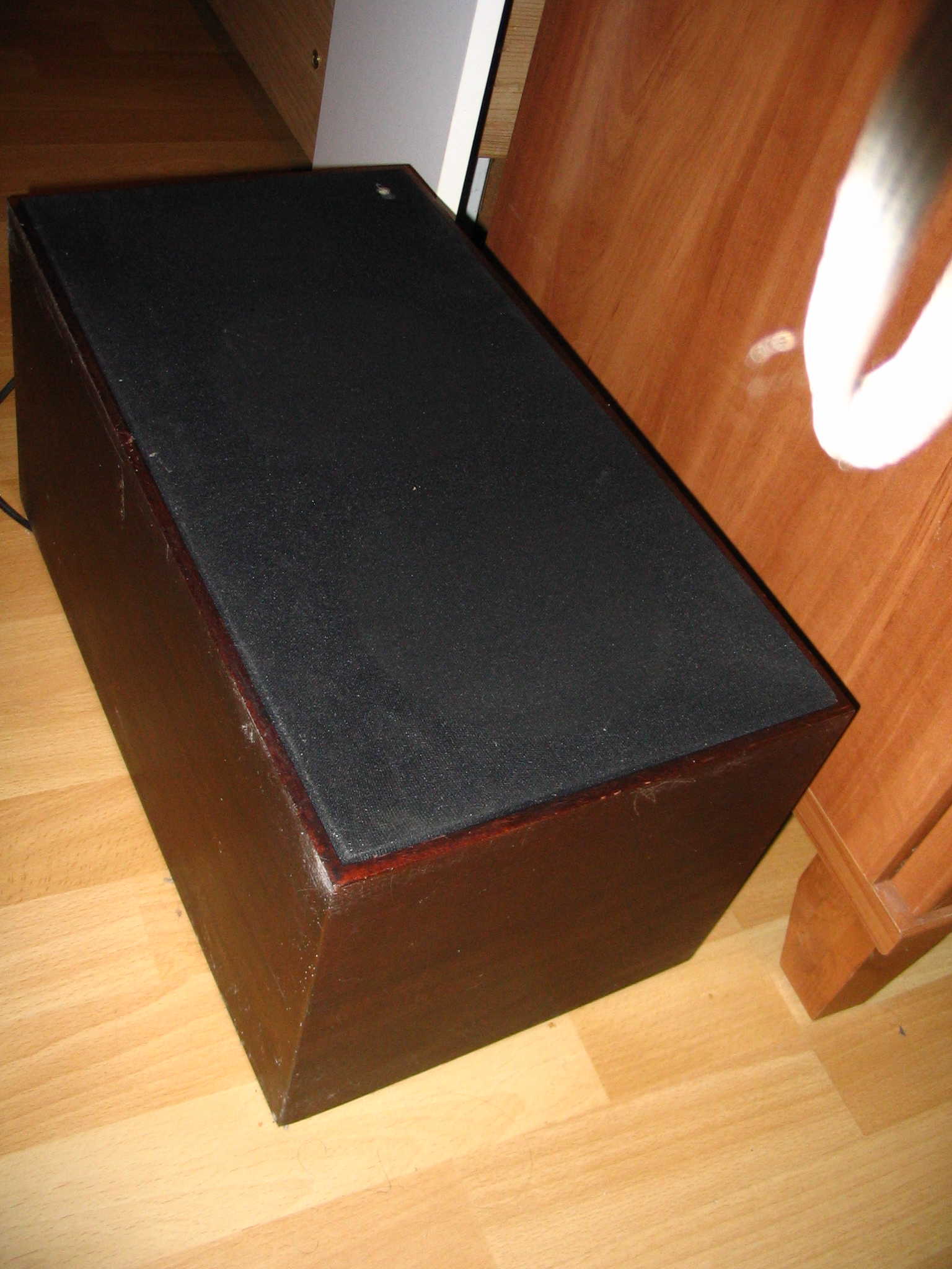

    Hmm, znalazlem w piwnicy 2 kolumnyu Tonsil z 1980 roku:> Moze by wymienic w nich glosniki bo te juz sie rozpadaja i by bylo ok? i Wtedy dokupic jakies 2 czy 3 lepsze i by bylo juz 5.0 do filmow? Jakby cos sie dalo zrobic to bym prosil o doradzenie jakis glosnikow a kolumny moze te co byly proponowane:)

    a jakie to kolumny z piwnicy?????
    symbol, fota, bo może masz jakieś stare polskie klasyki, które spisują się rewelacyjnie,
    ja osobiście teraz słucham muzy na zrekonstruowanych przezemnie ZG40C 8 Ω, z membraną bierną ,full orginał i naprawde gra to nietuzinkowo w pokoju 25m². (9 miesięcy szukałem do nich klamotów, nawet sróbki oryginalne) rok prod. 1979.

    Klasyki klasykami ale maja juz dziury w tej gabce:P Zrobie zdjecie bo typ sie pzrez te lata zatarł zupełnie... Hmm, nie lepiej by bylo od razy rozejrzec sie za jakims wzmacniaczem 5.1 czy 5.0 skoro docelowo chcialbym miec cos na kształt kina domowego a nei tylko 2 kolumny? Mam starego dobrego radmorka ale neistey musi zostac i nie mgoe go wziac na nowe meiszkanie.. mczesłaq, te kolumny wygladaja spoko tyle ze niedgzie nie mgoe znalezc na fakture, tylko uzywane, wiem ze bardzo trudno znalezc cos na f.vat i w jakiejs konkretnej cenie ale...:/

    Haker 1, czy tylko w tych kolumnach masz jeden głośnik uszkodzony?
    to chyba zestaw z Kleopatry,Elizabeth albo ze starszego Radmorka z drewnianymi bokami (końcówka 25 Wat na kanał , na tranzystorach 2N3055, czyba to było urządzenie co mogło imitować kwadrofonie)
    Te głośniki to chyba GDN 16/12 którye już ciężko zdobyć, jak cewki dobre,i cała reszta to kol. MAJKEL SONY ci wymieni górny resor na oryginalny, a może i dolny jak trzeba bedzie.
    Jak nie robiłeś tego nigdy to się za to nie bierz bo trzeba wiedzieć co zastosować, broń Boże mębrana z gumowym zawieszeniem z alegro,
    szkoda by było.
    słyszałem to kolumny w akcjii, bardzo przyzwoicie grają bo te 16 -stki są nad wyraz miękkie i nisko zchodzą , nadają się do obudowy zamkniętej i spoko przenoszą juz od 60Hz. Moc 25 Wat 4Ω i SPL ok.87dB
    Jakbyś je zreperował i postawił na podłodze jak ci proponowałem (szeroka ściana) to byś się mile zaskoczył co one potrafią

    Podlaczalem pod radmorka i w sumie grały calkiem ok, tylko sie boje ze sie ze starosci po prostu rozpadna, sam an zdjeciach widzisz stan niskotonowych:> To sa 25 watowe, widac lekko na odwrocie na tej nalepce. Nie wiem czy by nie byly ciut za słabe jak na tyły przy jakis 100-140W z przodu:>?
    Nie chce suba 300W, no bez pzresadyP... Ale tak sluchalem kolumn roznych wczoraj i troche mi teog basu brakuje w porownaniu z lepszymi zestawami do pc.
    Co do wstawiania w kat to wiadomo cos ie dzieje, wzmacnia bas ale zaczyna łupac i to jestw sumie fakt..
    Wiec sadze ze bym zrobil tak jak mi kolega radził wyzej, dac te do jakies lekkiej naprawy i wstawic jako tyły, kupic Sherzo na przod i dotego jakis wzmak, ewentualnie z wyjsciem na sub w przyszlosci:)
