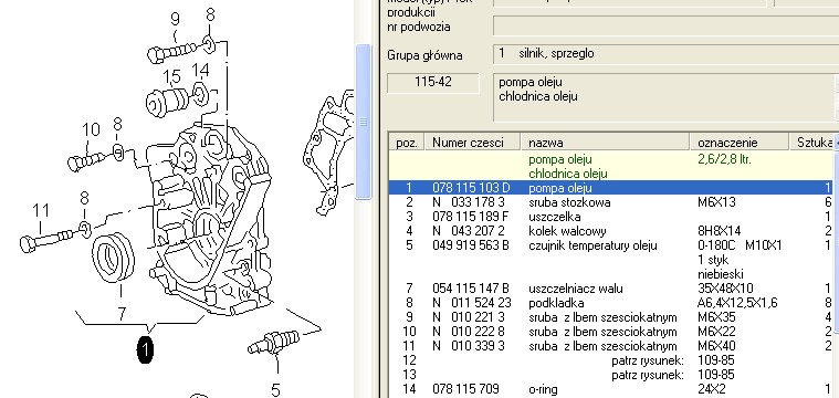

    Mam pytanie o takowy czujnik - z tego co widziałem w automotosklepie jest ich kilka, a ja nie wiem, który wybrać. Mam na myśli wskaźnik temperatury oleju. Gdzie w ogóle jest umieszczony ten czujnik ? Jaka jest jego charakterystyka ?
    #2 4300441
    goldwinger
    charakterystyki nie mam ale masz tu lokalizację tegoż czujnika i nr katalogowy
    Audi A6 2.6 - czujnik temperatury oleju
    Co do charakterystyki to myślę że będzie taka sama jak czujnika temp. zasysanego powietrza czy też cieczy chłodzącej w obydwu tych przypadkach termistor NTC 2,2k spełnia swoją role (ale to tylko taki mój domysł)
  • #3 4314805
    Mihó
    Dobrze widzę, że on siedzi przy pompie oleju ?
  • #4 4314870
    goldwinger
    Dobrze.
    Jeszcze jedno zdjecie (1-pompa, 5-czujnik)
  • #5 15319962
    n73_astra
    wiem że stary temat ale bardzo mnie ciekawi z jakiego programy są to zrzuty.
    Czy ktoś mógłby mi powiedzieć w jakim programie w tak genialny sposób są prezentowane części samochodowe?
  • #6 15320082
    Dziarski Hank
    Poziom 34  
    Ten program to ELSA.
